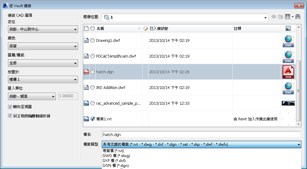

「從 Vault 連結」對話方塊
您可以在「從 Vault 連結」對話方塊中,選取 Vault 中要連結到目前 Revit 專案中的檔案,並指定連結檔案的位置選項。

位置選項
    將檔案連結到目前的 Revit 專案時,您可以選取定位偏好。
    下表描述了選取可用的定位選項。請參閱〈CAD 格式和 Revit 模型的匯入及連結選項〉,以取得更多資訊。
