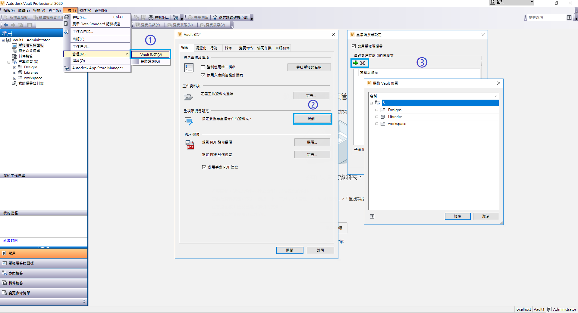

在 Vault 用戶端中規劃資料夾
在「Vault 設定」對話方塊中,定義搜尋範圍。指定將為零件建立索引的資料夾。
僅系統管理員與規劃管理員有權規劃重複項搜尋設定。

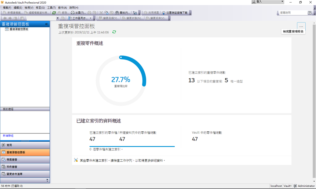

檢視包含重複零件資料的管控面板
在對檔案建立索引後,您可以在「重複項管控面板」中檢視資料。在 Vault 用戶端中,按一下「重複項管控面板」。您可以檢視重複零件報告,也可以將該報告匯出為 Excel、PDF 或 Word 格式。

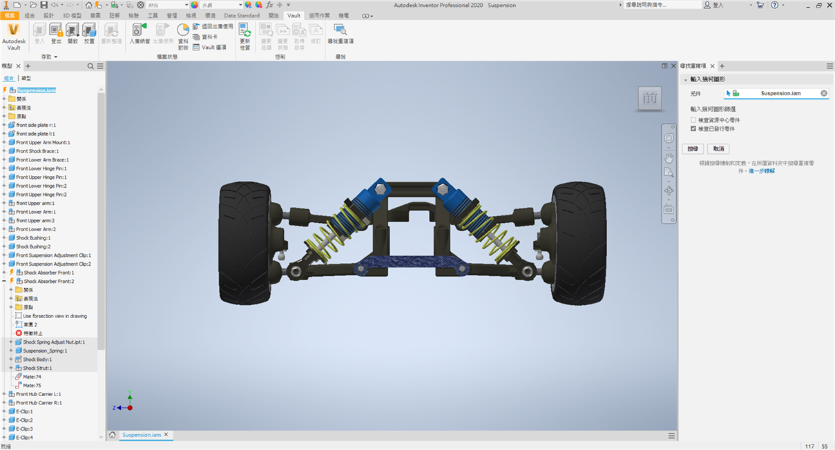

從 Inventor 中搜尋重複零件
  1. 在 Inventor 中,開啟組合並將其連接至已啟用重複項搜尋設定的 Vault。
  2. 在「Vault」頁籤中,按一下「尋找重複項」指令。
  3. 選取要搜尋重複項的輸入幾何圖形 (零件、組合、次組合),然後按一下「搜尋」。您也可以選擇在搜尋期間檢查資源中心零件和已發行零件。
按一下此處進一步瞭解。

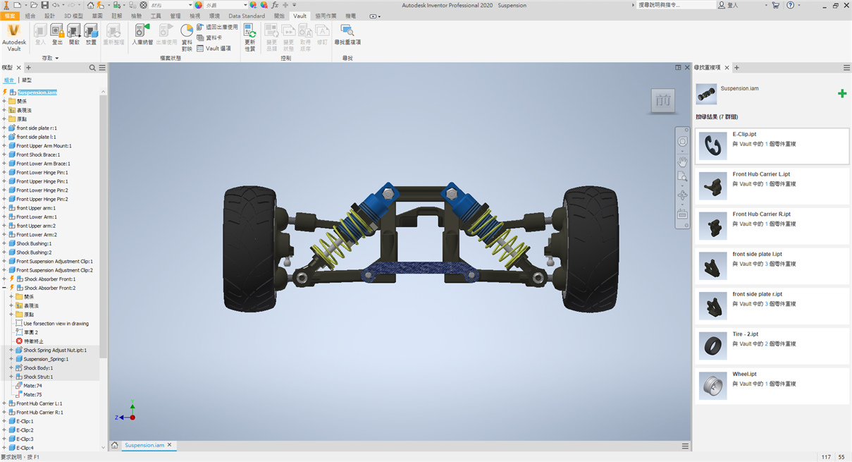

檢視搜尋結果和取代重複零件
組合內零件檔的重複項會顯示在「尋找重複項」面板中。在組合中搜尋時,會先顯示重複的群組。按一下該群組,可從 Vault 中檢閱重複的零件檔。
您也可以篩選搜尋結果。
針對每個重複檔案,均提供取代、放置、開啟檔案、展示詳細資料和移往 Vault 的選項。
