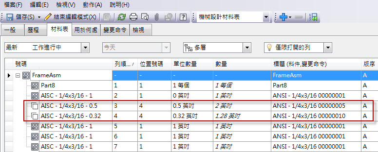

群組材料表列包含一個料件的多個複本,這些複本共有一個父系,但有一個或多個材料表列的性質值不同。材料表列性質的不同值可以包括 (但不限於) 長度、數量和描述。
群組材料表列在材料表中以群組 圖示表示。
為什麼會群組某些材料表列?
通常,設計中的物件來自相同的庫存部分,但具有不同的性質。例如,切割為特定長度或採用不同加工方式的庫存材料。
這些元件通常具有相同的零件號碼,並以其他性質指示元件與原始元件有何不同之處。
由於這些元件具有相同的零件號碼,因此在 CAD 材料表中通常會將它們合併。將 CAD 材料表匯入至 Vault 中時,這些群組列會保持不變,除非管理員已選擇不根據設計材料表群組材料表列
註: 必須在「規劃指定料件」對話方塊中啟用「根據設計材料表群組材料表列」,Vault 才能根據 CAD 材料表資料保留群組列。如果未啟用此選項,則會單獨顯示這些列。
