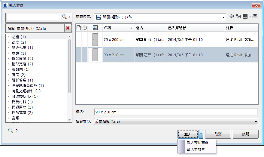

  2. 從 Autodesk Revit Vault 功能區中,選取「載入族群」。
    會開啟「載入族群」對話方塊。
  3. 在「載入族群」對話方塊中,您可以執行下列工作:
    • 搜尋族群類型 - 您可以根據品類、族群檔案,或在「搜尋欄位」 中輸入文字字串,來搜尋族群類型。
      註: Revit 索引服務必須先由管理員在 ADMS Console 中啟用,然後您才可搜尋族群類型。
      請參閱〈搜尋 Revit 族群檔案〉,以取得有關建立搜尋準則的詳細資料。
    • 根據族群檔案瀏覽族群類型 – 您可以按一下族群檔案並向下深入至您要載入的族群類型,在 Vault 中瀏覽族群類型。
    • 搜尋 Vault – 您可以按一下「尋找」按鈕 ,在「Vault 搜尋」對話方塊中輸入您的搜尋準則,以尋找特定檔案。
      請參考〈搜尋 Vault〉,以取得有關建立搜尋準則的更多資訊。
  4. 執行以下其中一項工作:
    • 選取一個或多個族群類型,然後按一下「載入」。
    • 在您要載入的族群中選取一個族群類型,然後從「載入」下拉式清單中選取「載入整個族群」。
      將載入該族群中的所有族群類型。
      註: 「載入整個族群」可能需要一些時間才能完成,具體取決於族群中的族群類型數量。
    • 在您要載入並放置到作用中模型的族群中選取一個族群類型,然後從「載入」下拉式清單中選取「載入並放置」。
      在作用中模型中,按一下適當元素以放置族群類型。
