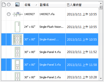

網格
網格顯示符合目前搜尋參數的 Revit 族群類型。選取一個 Revit 族群類型,以載入該族群類型。

從檔案中選取族群類型
  1. 啟動「載入族群」對話方塊。
  2. 在右側窗格中,選取您要從中選取族群類型的 Revit rfa 檔案。
    該 Revit rfa 檔案會加入至「搜尋條件」清單,網格會顯示與所選檔案關聯的所有族群類型。網格中族群類型的一系列可用參數會顯示在參數清單中。
  3. 在網格中選取一個或多個族群類型,然後按一下「載入」。

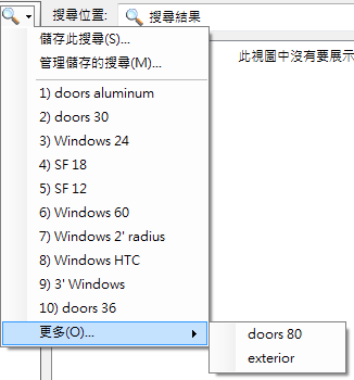

儲存搜尋
  1. 啟動「載入族群」對話方塊。
  2. 在搜尋欄位中鍵入,或從「品類類型」清單中選取品類,以執行搜尋。
  3. 按一下搜尋文字方塊旁邊的下拉式按鈕,並選取「儲存此搜尋」
    搜尋規劃將會儲存。
載入搜尋
  1. 啟動「載入族群」對話方塊。
  2. 按一下搜尋文字方塊旁邊的下拉式箭頭,並選取您要載入的已儲存搜尋。
註: 您可以在「Vault 選項」對話方塊中修改設定,以控制展示在搜尋中的參數類型。請參閱〈規劃 Vault 選項〉,以取得更多資訊。

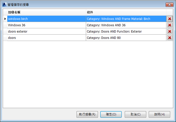

管理儲存的搜尋
  1. 啟動「載入族群」對話方塊。
  2. 按一下搜尋文字方塊旁邊的下拉式箭頭,並選取「管理儲存的搜尋」
    「管理儲存的搜尋」對話方塊即會開啟。
  3. 如果您要更名儲存的搜尋,請按一下名稱欄位並修改文字。
  4. 如果您要刪除搜尋,請按一下該搜尋列旁邊的「刪除」按鈕
  5. 按一下「確定」儲存變更並關閉「管理儲存的搜尋」對話方塊。
    按一下「執行搜尋」執行選取的搜尋。
    按一下「取消」可隨時結束而不儲存。
