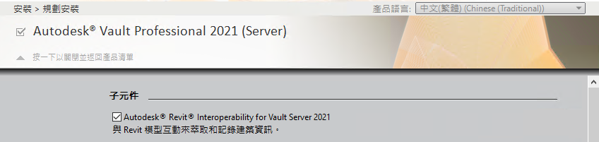

Revit Plug-in for Vault Professional (Server) 可讓 Vault 對 Revit 族群檔案 (包括參數和物件) 深入建立索引,以便您可以使用 Revit Vault Add-in 搜尋 Revit 族群檔案。
在 Vault 伺服器安裝期間會安裝 Revit Interoperability Add-In。您必須自訂 Vault 伺服器選項,以在「規劃安裝」畫面上包括 Revit Interoperability。

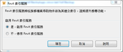

安裝 Revit Interoperability 後,必須先在 Autodesk Data Management Server Console 中啟用 Revit 索引功能,然後才能使用 Revit 族群搜尋。
使用 ADMS Console 啟用 Revit 索引
您也可以從「動作」功能表中選取「Revit 索引服務」。
現在,您可以在「從 Vault 載入」對話方塊上使用 Revit 族群搜尋。
