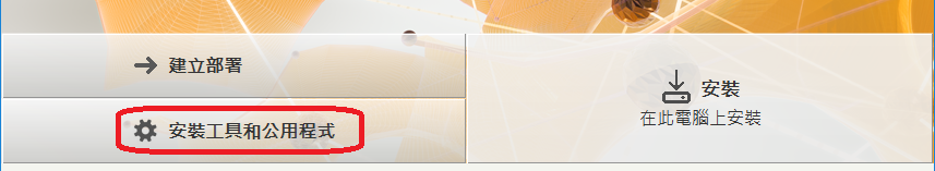

  1. 啟動 Vault 安裝軟體。
  2. 按一下「安裝工具和公用程式」
  3. 接受授權和服務合約,然後按一下「下一步」
  4. 勾選要安裝之元件的方塊 (Vault Data Standard、Vault Data Standard for AutoCAD 或 Vault Data Standard for Inventor)。
  5. 按一下「Install」
