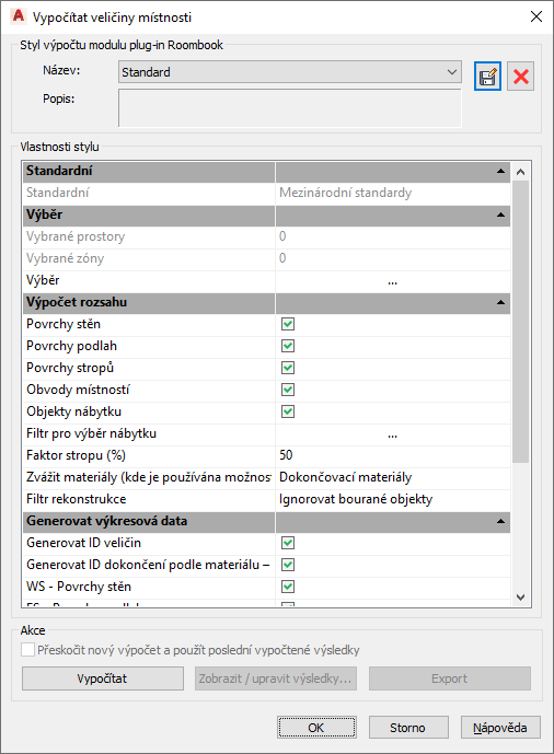

Výpočet veličin místnosti vyžaduje, abyste zadali rozsah výpočtu podle aktuálního standardu výpočtu. Ve výkresu lze ukládat různé styly výpočtu s různým nastavením. Ujistěte se, že v nastavení výpočtu máte zadaný správný standard výpočtu.
  1. Klikněte na kartu Nástroje Vision panel Roombook Vypočítat veličiny místnosti.
  2. Vyberte v seznamu název stylu.
  3. Určete výběr prostorů a zón.
  4. Určete výpočet rozsahu (veličiny na prostor):
    • Povrchy stěn, podlah a stropů
    • Obvod místnosti a objekty nábytku.
  5. Určete výběr stylů nábytku.
  6. Určete generování výkresových dat.
  7. Klikněte na možnost Spočítat.

Vlastnosti stylu
Všechna nastavení provedená v tomto dialogu (výběr, rozsah, export) jsou uložena v aktuálním názvu stylu výpočtu veličin místnosti. Nastavení výpočtu však nejsou uložena ve stylu, ale globálně ve výkresu. Pokud je třeba, můžete je před novým výpočtem změnit.
Výpočetní kritéria
Zobrazí informace o aktuálním standardu výpočtu. Tyto informace lze změnit pouze v dialogu Nastavení výpočtu.
Výběr prostorů a zón
Zobrazuje počet prostorů a zón, které jsou vybrány pro výpočet v názvu aktuálního stylu. Klikněte na tlačítko Výběr „...“ a vyberte prostory nebo zóny.
Rozsah výpočtu

Vypočítat
Vypočítá veličiny místnosti. Výpočet je proveden podle aktuálního nastavení v tomto dialogu a aktuálních hodnot Nastavení výpočtu.
