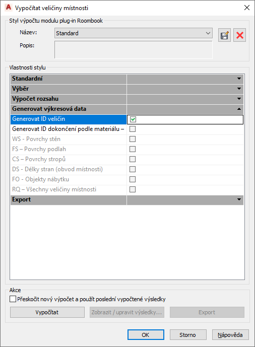

Klikněte na
kartu Nástroje Vision
panel Roombook
Vypočítat veličiny místnosti

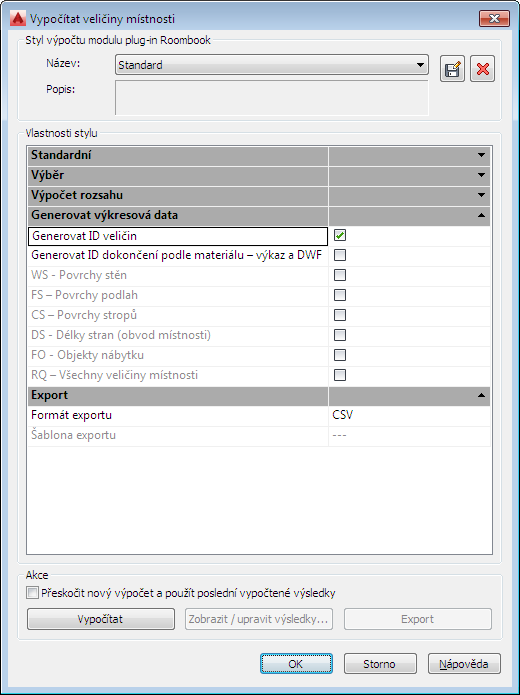

V dialogu Vypočítat veličiny místnosti vyberte v části Vlastnosti stylu v seznamu Generovat data výkresu možnost Generovat ID veličin.
Klikněte na tlačítko OK.
