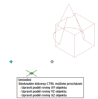

Tímto postupem přemístíte objemovou skupinu pomocí uzlu Umístění. V modelovém pohledu má uzel Umístění tři režimy úprav: Upravit podél roviny XY, Upravit podél roviny YZ a Upravit podél roviny ZX. Výchozí režim úprav je podél roviny XY. V půdorysném pohledu je uzel Umístění omezen na pohyb v jedné rovině.
Jsou-li objemové prvky připojené do objemové skupiny ukotveny, přesunují se současně s pohybem uzlu Umístění. Pokud bylo ukotvení objektů uvolněno, při pohybu uzlu Umístění se přesunuje pouze značka objemové skupiny.
Umístění objemové skupiny lze změnit také pomocí palety vlastností.
Chcete-li v libovolném režimu úprav zadat určitou hodnotu pro druhý směr (například pro směr v ose Y při úpravách podél roviny XY), můžete stisknutím klávesy Tab přejít ke druhému směru.
Pohyb objemové skupiny v určitém směru můžete také uzamknout. Pokud v aktuálním režimu úprav zadáte hodnotu pro rozměr v jednom směru a stisknete klávesu Tab, je pohyb objemové skupiny omezen na rozměr v druhém směru. Při úpravě podél roviny XY můžete například zadat hodnotu rozměru v ose X a stisknout klávesu Tab. Tím uzamknete rozměr v ose X na dané hodnotě, přičemž pohyb objemové skupiny bude omezen na rozměr v ose Y.
