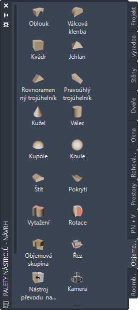

Nástroje v aplikaci AutoCAD Architecture 2021 toolset umožňují rychle umísťovat objemové skupiny pomocí nástroje na paletě nástrojů Objemové. Nástroj objemové skupiny má předdefinované vlastnosti. Můžete použít výchozí nastavení nástroje nebo změnit nastavení vlastností objemové skupiny.
Paleta nástrojů obsahující nástroje objemových skupin
Výchozí palety nástrojů v pracovním prostoru obsahují vzorové nástroje objemových skupin, které můžete použít a podle potřeby upravit. Součástí softwaru jsou navíc následující katalogy obsahující nástroje objemových skupin, které můžete přidat do palet nástrojů:
