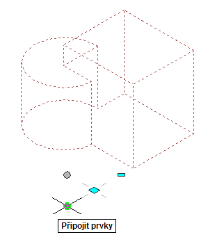

Pomocí tohoto postupu přidáte do objemové skupiny existující objemové prvky. Po připojení prvku do objemové skupiny je vypnuto zobrazení prvku a zapnuto zobrazení skupiny.
Ačkoli lze do jedné objemové skupiny připojit libovolný počet objektů, z hlediska vyššího výkonu je vhodnější, je-li skupina rozdělena na několik vnořených skupin. Rozdělení skupiny do logických celků přispívá také k lepší přehlednosti projektu. Pokud se navíc některá podskupina nezobrazí podle očekávání, je snadnější odhalit problém. Ve většině případů lze správného vzhledu dosáhnout změnou pořadí objektů ve skupině.
Případně můžete kliknout na
