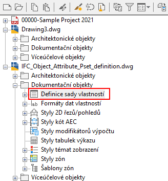

  4. Přejděte do složky C:\ProgramData\Autodesk\ACA <verze>\csy\Styles a otevřete soubor IFC_Object_Attribute_Pset_definition.dwg.
  5. V levém podokně Správce stylů rozbalte položku IFC_Object_Attribute_Pset_definition.dwg Dokumentační objekty Definice sady vlastností.
  6. V zobrazeném seznamu atributů objektu klikněte pravým tlačítkem myši na položku IfcObjectAttributes [IfcBeam] a vyberte příkaz Kopírovat.

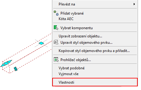

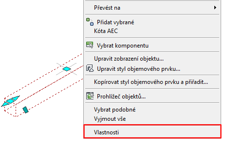

  8. Ve výkresu klikněte pravým tlačítkem na světlo a klikněte na položku Vlastnosti.

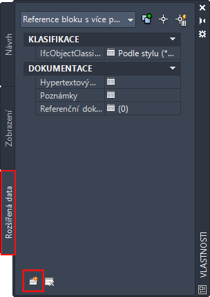

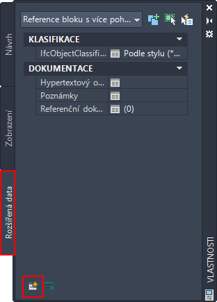

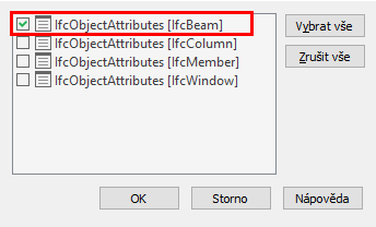

  9. Na paletě Vlastnosti klikněte na kartu Rozšířená data, klikněte na tlačítko Přidat sady vlastností.

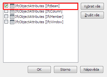

  10. V dialogu Přidat sady vlastností vyberte položku IfcObjectAttribute [IfcBeam] a klikněte na tlačítko OK.
Nyní můžete přiřadit konkrétní atributy IFC pro IfcBeam pomocí sady vlastností IfcObjectAttributes [IfcBeam].
