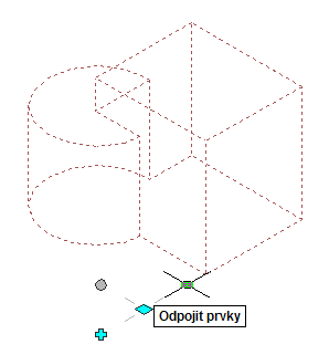

Pomocí tohoto postupu odpojíte objemový prvek z objemové skupiny. Poté, co jste definovali objemovou skupinu a přidali do ní objemové prvky, můžete zjistit, že některé prvky se do modelu nehodí. Tyto prvky můžete z objemové skupiny odpojit a použít jinde nebo je odstranit.
Po odpojení prvku z objemové skupiny je zapnuto zobrazení tohoto prvku, protože se jedná o individuální entitu, která již není součástí skupiny.
Případně můžete kliknout na
Pokud je do objemové skupiny připojen pouze jeden prvek, nejste vyzváni k výběru prvků. Jediný prvek je odpojen bez dalšího zadání.
