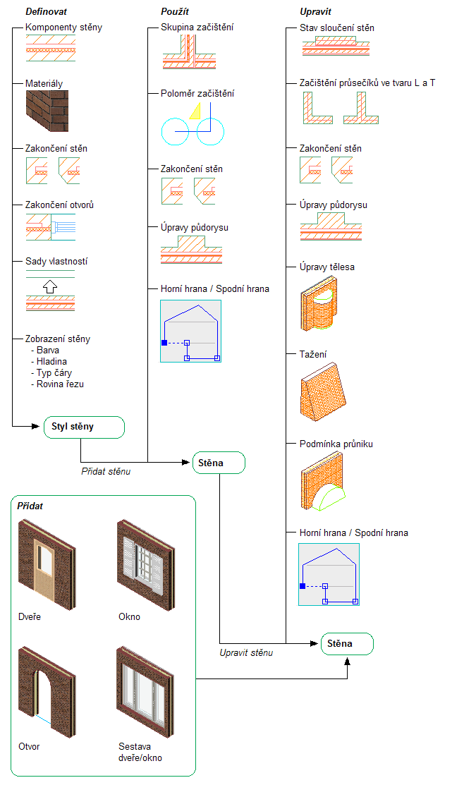

Styly stěn
Řada charakteristik stěn je určena použitým stylem stěny. Je možné vytvářet jednoduché styly stěn, které slouží spíše pro symbolické zobrazení, nebo složité styly stěn s reprezentativním zobrazením, které obsahují mnoho prvků, které bude obsahovat skutečná stěna. Styl stěny definuje tato nastavení:
Data sady vlastností: Jestliže chcete označit stěnu ve výkresu nebo ji zahrnout do tabulky výkazů, je potřeba připojit ke stěně nebo ke stylu stěny data sady vlastností. Data vlastností připojená ke stěně obvykle obsahují automatické vlastnosti, jako je výška stěny nebo šířka stěny, nebo ruční vlastnosti, které jsou identické pro všechny stěny daného stylu, například požární odolnost.
Komponenty stěny: ve stylu stěny je možné definovat komponenty stěny.
Materiály: v rámci stylu stěny je možné definovat materiály pro 2D a 3D pohledy stěn a také pro rendrování pohledu stěny.
Chcete-li použít materiál ve stylu stěny, nejprve je potřeba jej definovat ve Správci stylů.
Určení zobrazení stěny: Vizuální vzhled stěny je definován v rámci stylu stěny. Definuje nastavení hladiny, barvy, typu čáry pro jednotlivé komponenty stěny, šrafování a zobrazení roviny řezu v pohledech půdorysu. Pro každou jednotlivou stěnu je možné přepsat nastavení displeje, které je definováno ve stylu stěny.
Zadání výchozího nastavení stěny: otevřete dialog Možnosti a zadejte výchozí hodnoty pro kótování stěn a pro začištění stěny. Nastavení začištění platí pouze pro nové stěny.
Používání nástrojů stěny: nástroje v aplikaci AutoCAD Architecture 2021 toolset umožňují rychlé umístění stěn výběrem nástroje s určitým stylem stěny a dalšími předdefinovanými vlastnostmi. Pomocí nástrojů stěn je také možné konvertovat skici na stěny a aplikovat nastavení nástroje stěny na existující stěny.
Můžete použít také katalogy Skladové nástroje, Vzorové palety a Projektové nástroje. Jestliže umisťujete stěny pomocí nástrojů stěn, je možné použít výchozí nastavení nástroje, nebo změnit nastavení pro libovolné vlastnosti stěny, které nejsou dány stylem.
