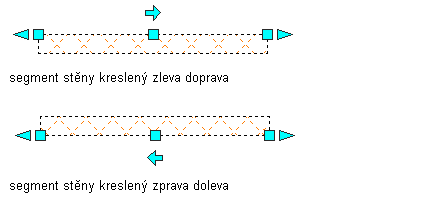

Směr stěny je významný pro některé modifikace stěn. Ukázkové styly stěn v aplikaci AutoCAD Architecture 2021 toolset byly vytvořeny se záměrem, že se obvodové stěny budou umísťovat ve směru hodinových ruček. Po umístění stěny je možné určit směr stěny tak, že se stěna vybere. Uzel směru stěny udává směr stěny. Směr stěny je možné také změnit.
