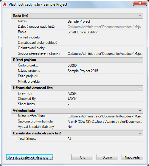

- Vyberte kořenový uzel sady listů, klikněte na něj pravým tlačítkem myši a klikněte na příkaz Vlastnosti.
- Rozbalte sadu listů.
- Chcete-li v projektu definovat hodnoty pro přepis nastavení stránky, klikněte na nastavení pro soubory přepisu stránky.
- V dialogovém okně Vybrat šablonu vyberte soubor šablony výkresu (DWT).
Poznámka: Vyberte šablonu, která obsahuje pojmenovaná rozvržení výkresového prostoru, a ujistěte se, že jejich oblasti vykreslení byly nastaveny na hodnotu Rozvržení. Jinak je nemůžete používat jako hodnoty pro přepis nastavení stránky.
- Rozbalte vytvoření listu.
V této kategorii se definuje nastavení pro listy vytvořené v rámci sady listů.

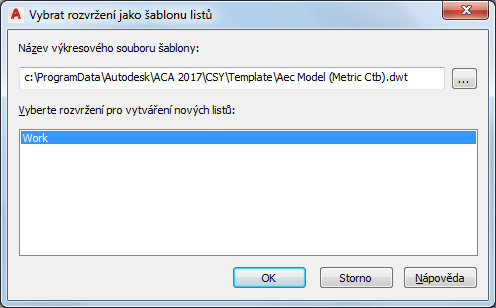

- Chcete-li pro nové listy definovat výchozí šablonu, klikněte na nastavení šablony pro vytvoření listu.
- Kliknutím na tlačítko
vyhledejte soubor výkresu (DWG) nebo šablony (DWT) a klikněte na tlačítko Otevřít.
- Vyberte výchozí rozvržení, které chcete použít k vytváření nových listů. Potom klikněte na tlačítko OK.
- Zadejte, zda chcete být vyzváni k zadání šablony listu při každém vytvoření nového listu.

- Chcete-li přidat, upravit nebo odstranit vlastní vlastnosti, klikněte na tlačítko Vlastní vlastnosti.
Poznámka: Při práci v projektu aplikace AutoCAD Architecture 2021 toolset můžete používat také vlastnosti projektu.
- Klikněte na tlačítko OK.
