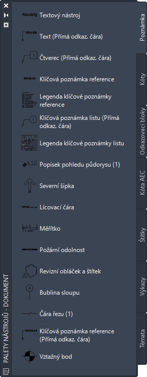

Nástroje poznámky jsou zobrazeny na kartě Poznámka na paletě nástrojů Dokument:

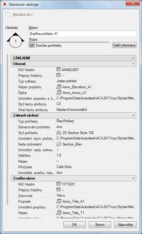

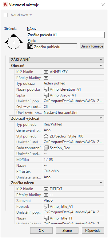

Specifický druh poznámky, její vzhled a další charakteristiky jsou určeny uživatelsky upravovatelnými hodnotami v tabulce Vlastnosti nástroje, která je dostupná v kontextové nabídce daného nástroje.
