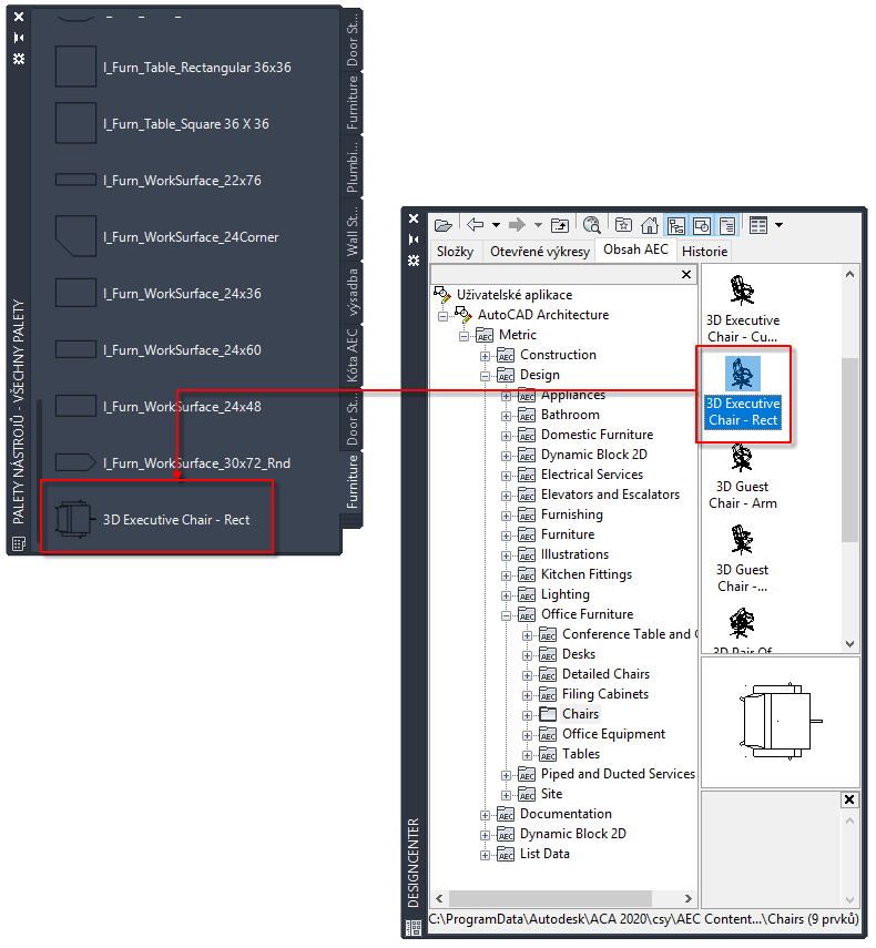

Položky obsahu AEC je možné ze složky DesignCenter přetahovat do palety nástrojů.
Aplikace AutoCAD Architecture 2021 toolset obsahuje katalog projektových nástrojů a katalog nástrojů dokumentace v Prohlížeči obsahu. Tytp katalogy jiý obsahují nastavené nástroje pro předem definovaný Obsah AEC a vzorové styly objektů. Katalogy jsou k dispozici pro metrické i anglické jednotky.
Vytvoření nástroje z obsahu AEC v DesignCenter
  1. Otevřete paletu nástrojů, kde chcete vytvořit nový nástroj.
  2. Klikněte na kartu Vložitpanel Obsahrozevírací nabídka Prohlížeč obsahuDesign Center a přejděte k položce Obsah AEC, ze které chcete vytvořit nástroj.
  3. Přetáhněte položku do palety nástrojů.
    Do palety nástrojů se vloží nový nástroj.
