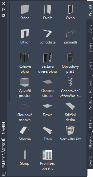

Nástroje AutoCAD Architecture 2021 toolset se dělí do tří kategorií.
Kategorie nástrojů Popis
Nástroje objektů Nástroj objektu vkládá do výkresu projektový objekt, například stěnu nebo okenní sestavu. Nástroj objektu má určitý styl a vlastnosti specifické pro objekt: například stěna může mít styl „Cihla-4 Cihla-4“.
Nástroje příkazů Nástroje příkazů jsou grafickým vyjádřením příkazu, který souvisí s objektem. Příklad: nástroj Procházet data vlastností otevře dialog pro procházení dat vlastností všech objektů ve výkresu; nástroj Přečíslovat data provede přečíslování dat vlastností ve vybraných sadách vlastností o inkrement nebo o uživatelem zadané číslo. Pro každý příkaz je také možné vytvářet vlastní nástroje. Obecný příkazový nástroj AutoCAD umožňuje asociovat libovolný příkaz nebo makro. Příkazům, které vytvářejí objekt, je také možné přiřadit základní vlastnosti objektu AutoCAD.
