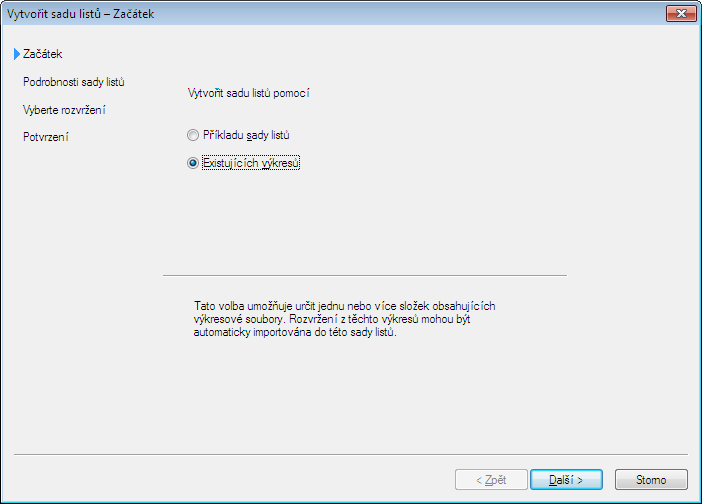

  4. V části Vytvořit sadu listů pomocí zvolte možnost Existující výkresy a potom klikněte na tlačítko Další.

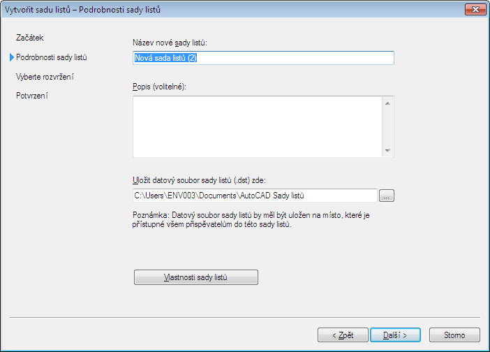

  5. V dialogu Vytvořit sadu listů – Detaily sady listů zadejte název pro novou sadu listů.
  6. Zadejte popis nové sady listů.
  7. Vyberte složku, do níž chcete uložit novou šablonu sady listů.

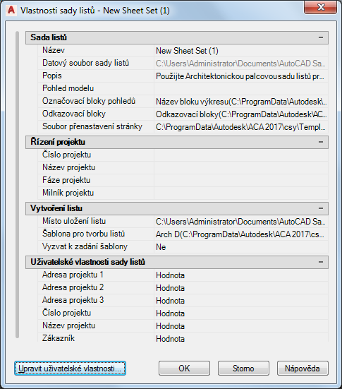

  8. Chcete-li definovat vlastnosti nové šablony sady listů, klikněte na tlačítko Vlastnosti sady listů.
    Zobrazí se dialog Vlastnosti sady listů.
    Pokud pro projekt aplikace AutoCAD Architecture 2021 toolset používáte šablonu sady listů, není nutné vyplňovat následující pole:
    Pole Důvod
    Soubor dat sady listů Soubor DST je vždy uložen v kořenové složce projektu.
    Pohled modelu Umístění výkresů pohledů modelu nejsou v sadách listů aplikace AutoCAD Architecture 2021 toolset sledována. Jsou automaticky převzata z pohledů projektu. V sadě listů aplikace AutoCAD toto pole zobrazuje cesty a názvy složek obsahujících výkresy používané sadou listů.
    Blok popisku pro pohledy Tyto se ukládají v šablonách pohledu.
    Bloky odkazu Ty se ukládají na paletě Nástroje.
    Název, Číslo, Fáze, Milník v rámci Řízení projektu Pokud pracujete v projektu aplikace AutoCAD Architecture 2021 toolset, informace o projektu jsou spojené se souborem projektu (APJ) místo sady listů projektu.
    Poznámka: Pokud v dialogu Vlastnosti sad listů v rámci Řízení projektu zadáte název projektu a číslo projektu, které se liší od názvu a čísla projektu zadaných při vytváření projektu, zobrazí se při úpravách projektu chybová zpráva a budete vyzváni ke sjednocení informací. Proto se důrazně doporučuje nechat pole Řízení projektu v šabloně listu projektu prázdná.
    Místo pro uložení listu Listy v projektu jsou vždy uloženy ve složce Listy projektu nebo v některé z jejích podsložek.
  9. V dialogu Vlastnosti sady listů v rámci položky Sada listů klikněte na nastavení pro Soubor přenastavení stránky a definujte přepsání pro projekt.
  10. V dialogu Vybrat šablonu vyberte soubor šablony výkresu (DWT) a klikněte na tlačítko Otevřít.
    Poznámka: Vyberte šablonu, která obsahuje pojmenovaná rozvržení výkresového prostoru, a ujistěte se, že jejich oblasti vykreslení byly nastaveny na hodnotu Rozvržení. Jinak je nemůžete používat jako hodnoty pro přepsání nastavení stránky.
    Pokud se pro projekt aplikace AutoCAD Architecture 2021 toolset použije šablona sady listů, nepoužije se žádné z dalších nastavení v části Sada listů.

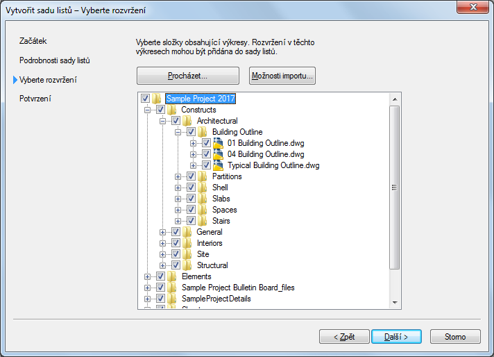

    V dialogu Vytvořit sadu listů – Vyberte rozvržení můžete vybírat rozvržení z existujících výkresů a přidávat je k šabloně sady listů jako listy. To je například možné udělat pro převedení převzatých listů na listy projektu
  19. Chcete-li vybrat jednu nebo více výkresů, z nichž budete kopírovat rozvržení do šablony sady listů, klikněte na tlačítko Procházet.
  20. V dialogu Vyhledat složku vyberte složku s výkresy a klikněte na tlačítko OK.
  21. Rozbalte složku a název výkresu a vyberte rozvržení, které bude zahrnuto v šabloně sady listů.
  22. Chcete-li výkres nebo složku odebrat, vyberte je, klikněte na ně pravým tlačítkem a klikněte na tlačítko Odebrat.
  23. Tento krok opakujte v případě potřeby také pro výkresy v jiných složkách.

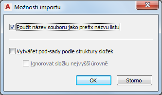

  24. Chcete-li názvy listů opatřit předponou s názvem souboru nebo vytvořit dílčí sady pro sady listů na základě struktury složky, klikněte na možnost Importovat možnosti, zvolte možnosti a klikněte na tlačítko OK.
