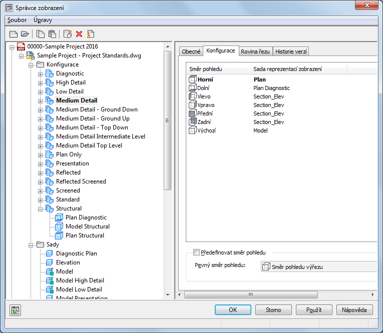

Správce zobrazení
Správce zobrazení je centrální umístění informací o systému zobrazení pro výkres v aplikaci AutoCAD Architecture 2021 toolset. Správce zobrazení použijete pro vytvoření a změnu konfigurací zobrazení, sad zobrazení a reprezentací zobrazení. Můžete také přiřadit konfiguraci zobrazení k výřezu a prohlédnout si, jak jsou objekty zobrazeny v různých reprezentacích. Můžete změnit velikost okna položky Správce zobrazení a levých a pravých podoken, abyste si mohli prohlédnout informace o zobrazení.

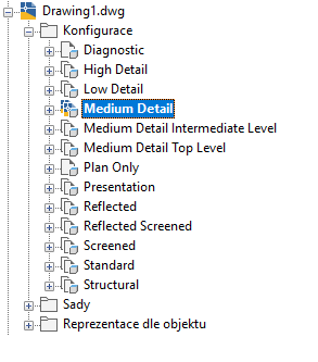

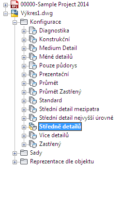

Levé podokno Správce zobrazení
Levé podokno Správce zobrazení organizuje informace o zobrazení pro vaše výkresy v hierarchické stromové struktuře. Můžete přidat, vyčistit, přejmenovat, kopírovat a poslat systém zobrazení komponentů v zobrazení stromové struktury. Když vyberete položku v levém podokně, pravé podokno se patřičně aktualizuje.
Levé podokno zobrazuje stromovou strukturu konfigurace zobrazení a jejich komponentů

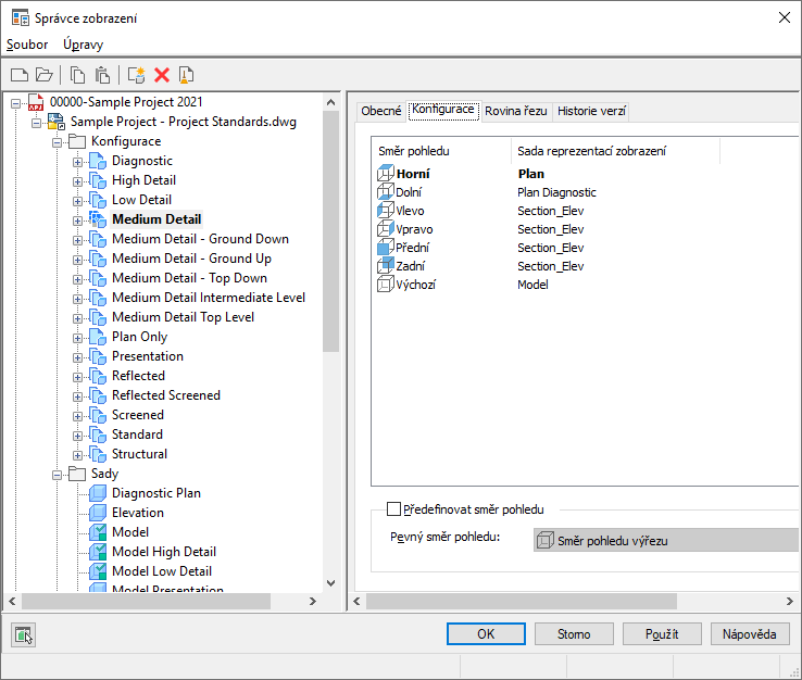

Pravé podokno Správce zobrazení
Informace, které jsou zobrazeny v pravém podokně Správce zobrazení, záleží na tom co vyberete v levém podokně. Můžete si prohlédnout sady zobrazení a mapované směry pohledů připojené ke každé konfiguraci zobrazení. Můžete si prohlédnout reprezentace zobrazení rozdílných objektů a vstoupit do výchozích vlastností grafického zobrazení objektů ve vašich výkresech. Můžete si také v náhledu prohlédnout jak je objekt zobrazen.
Pravé podokno ukáže detaily vybrané konfigurace zobrazení

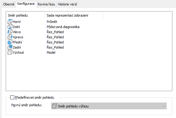

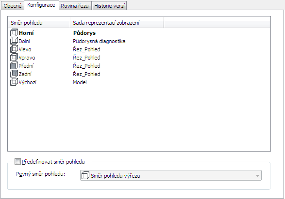

Prohlížení Ikon pohledu ve Správci zobrazení
Ikony které se používají se sadami zobrazení a směry pohledu označují jak je sada zobrazení používaná v konfiguraci. Jestliže rozbalíte konfiguraci zobrazení sady zobrazení, které se v ní používají jsou zobrazeny. Ikona vedle každé sady zobrazení označuje směr pohledu ve kterém je použita v konfiguraci zobrazení.
V následujícím příkladu je sada zobrazení modelu použita do výchozího směru pohledu. Pravé podokno zobrazí, zda sada zobrazení Section_Elev je použita na přední, zadní, levý a pravý směr pohledů. Sada zobrazení půdorysu je použita ke směru horního pohledu. V pravém podokně ikony odpovídají šesti ortogonálním směrům pohledů a výchozímu směru pohledu.
Používání ikon k identifikaci směrů pohledu, pro kterou sadu zobrazení jsou použity
