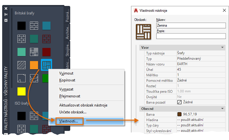

Jakmile je nástroj přidán na paletu nástrojů, můžete změnit jeho výchozí vlastnosti. Můžete například změnit měřítko vložení bloku nebo hladinu šrafovacího vzoru.
Dialog Vlastnosti nástrojů, který je přístupný z místní nabídky každého nástroje. Každý typ nástroje má několik skupin vlastností. Některé z nich obsahují běžné vlastnosti, jiné obsahují vlastnosti specifické pro typ vybraného nástroje. Zde například jsou uvedeny některé typické skupiny vlastností:
Tato funkce může ušetřit čas a omezit chyby díky automatickému nastavení vlastností při tvorbě určitých objektů pomocí nástrojů. Můžete například určit, že bude šrafování nebo kóta umístěna na specifickou hladinu bez ohledu na aktuální nastavení hladin.
