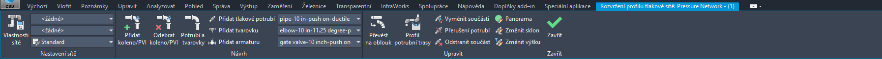

Při práci s tlakovými sítěmi v pohledu profilu používejte pás karetNávrh profilu tlakové sítě.
Pás karet Návrh profilu tlakové sítě můžete zpřístupnit výběrem tlakové sítě ve výkrese. Na pásu karet se zobrazí kontextová karta Tlakové sítě. Na panelu Upravit klikněte na tlačítko Upravit síťNástroje pro návrh profiluHledat.
Poznámka: Tlaková síť musí existovat v pohledu profilu před zpřístupněním pásu karet Návrh profilu tlakové sítě.
Na panelu Nastavení sítě jsou dostupné následující příkazy:
Potrubí a kolena (pouze u tlakových sítí založených na součástech): Vytvoří potrubní segmenty v zobrazení profilu a vloží vertikální kolena v místech změn směru v tlakové síti založené na součástech.
Přidat tlakové potrubí (pouze u tlakových sítí založených na součástech): Přidá tlakové potrubí nebo řadu spojených potrubí do tlakové sítě v zobrazení profilu v tlakové síti založené na součástech.
Přidat koleno (pouze u tlakových sítí založených na součástech): Přidá vertikální koleno do tlakové sítě v zobrazení profilu v tlakové síti založené na součástech.
Poznámka: Další typy tvarovek, které jsou k dispozici ve výchozích katalozích, nelze přidat v pohledu profilu.
Přidat armaturu: Přidá armaturu do tlakové sítě v pohledu profilu.
Na panelu Upravit jsou dostupné následující příkazy:
Převést na oblouk: Převede přímý segment tlakové sítě na zakřivený segment v pohledu profilu.
Přerušit potrubí: Ve vybraném bodu přeruší tlakové potrubí a rozdělí je na dvě tlaková potrubí. Tlaková potrubí jsou připojena a obsažena ve stejné síti jako původní tlakové potrubí.
Odstranit součást: Odstraní vybrané součásti tlakové sítě z tlakové sítě. Pomocí příkazu Odstranit součást odstraníte součásti sítě z výkresu (použití této možnosti odstraní součást ze zobrazení profilu i půdorysu). Pomocí příkazu Smazat aplikace AutoCAD, který slouží k vymazání součásti v zobrazení profilu, odstraníte objekt pouze ze zobrazení profilu.
Panorama: Otevře tlakovou síť Panorama, kterou můžete použít k prohlížení a úpravě vlastností tlakové sítě.
Změnit sklon (pouze u tlakových sítí založených na součástech): Upraví sklon několika propojených součástí v tlakové síti založené na součástech. V zobrazení profilu tlakové sítě založené na trase můžete ručně upravit potrubní trasy.
Změnit výšku: Upraví výšku několika vybraných součástí tlakové sítě založené na součástech jejich přesunutím v zobrazení profilu. Dialog Nastavení profilu potrubní trasy umožňuje upravit hloubku potrubních tras založených na trase.
