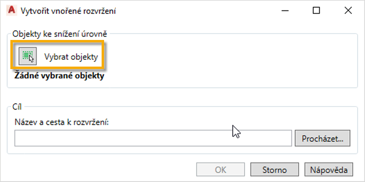

  3. Klikněte na tlačítko Vybrat objekty, abyste mohli začít vybírat objekty na kreslicí ploše.
  4. Vyberte objekty na kreslicí ploše.

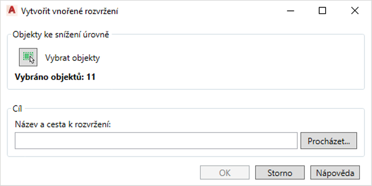

    Poznámka: Pokud jste vybrali objekt, který do vnořeného rozvržení nechcete zahrnout, podržte klávesu Shift a kliknutím na objekt zrušte jeho výběr.
  5. Stisknutím klávesy Enter se vraťte zpět do dialogu Vytvořit vnořené rozvržení.
  6. Zadejte umístění pro uložení souboru vnořeného rozvržení nebo klikněte na tlačítko Procházet a do umístění přejděte.
  7. Zadejte název nového vnořeného rozvržení.
  8. Klikněte na tlačítko OK.
