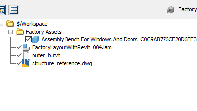

Rozvržení sady Factory obsahující reference AnyCAD aplikace Revit lze v aplikaci Vault spravovat pomocí integrace aplikace Vault se sadou Factory stejným způsobem jako běžné sestavy aplikace Inventor.

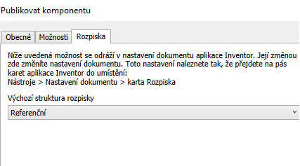

K nastavením rozpisky máte nyní přístup i během publikování komponent. Vybraná možnost odráží nastavení dokumentu aplikace Inventor. Její změnou během publikování komponent změníte nastavení dokumentu.

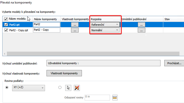

Nastavení rozpisky nyní můžete ovládat během používání možnosti Převést na komponenty. Vybraná možnost aktualizuje nastavení dokumentu aplikace Inventor.

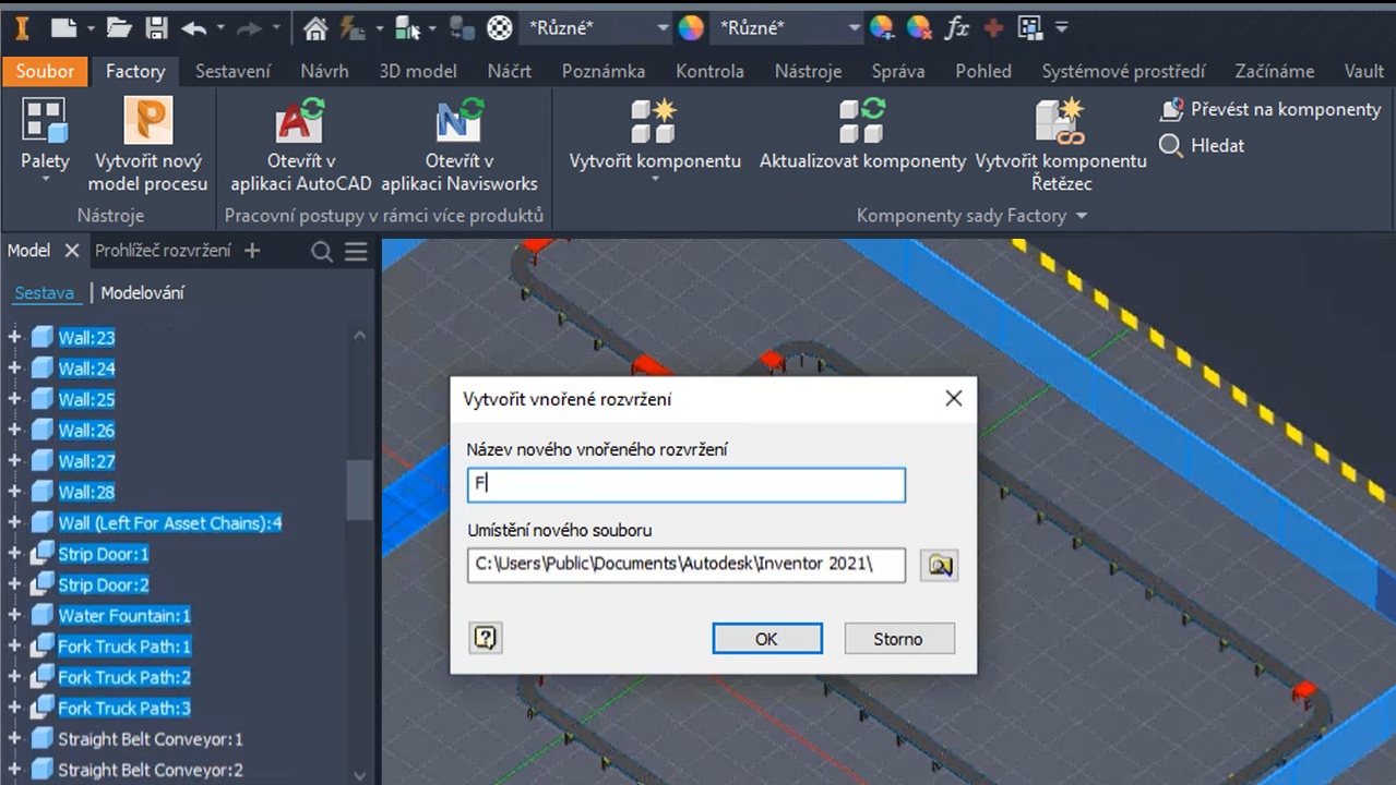

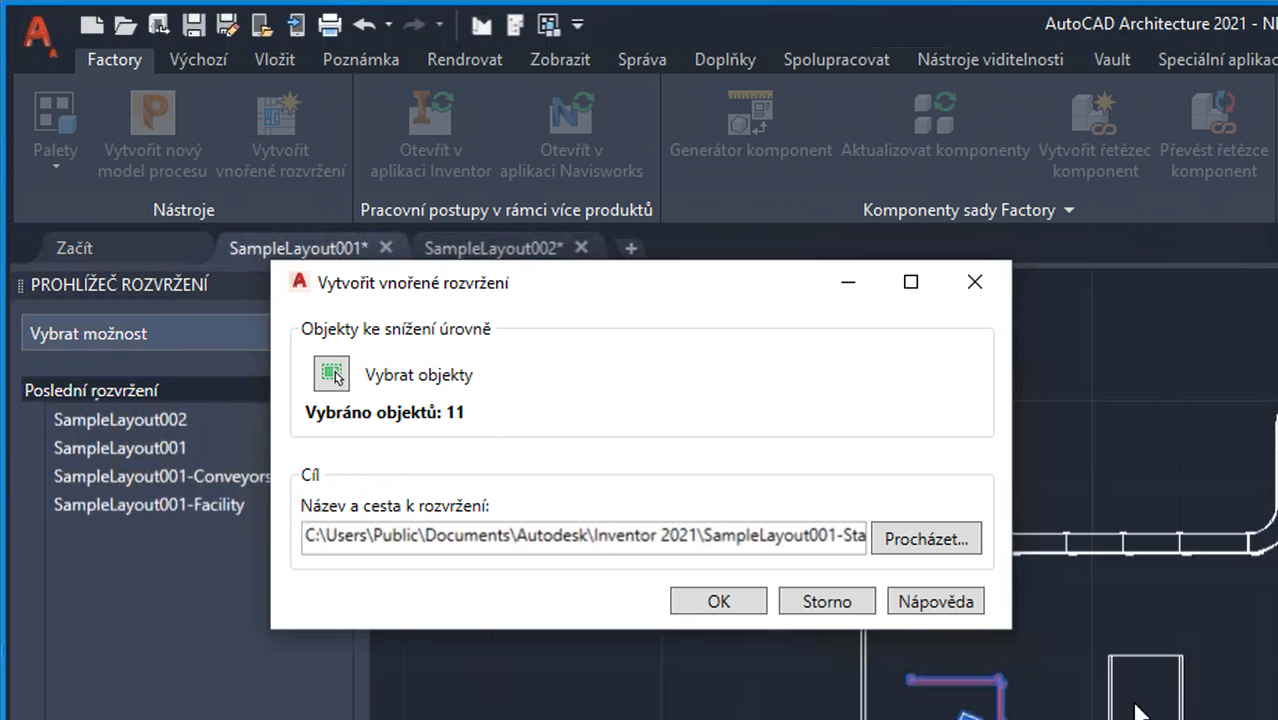

Vyberte více různých objektů k vytvoření vnořeného rozvržení, abyste mohli rozdělit konkrétní položky do různých vnořených rozvržení, na kterých budou pracovat jednotliví návrháři.
