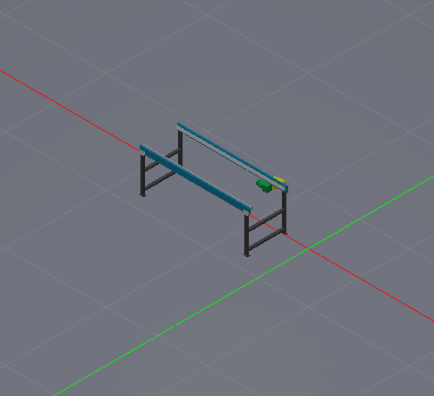

V níže uvedeném příkladu vidíte dvě různé vlastní barvy, které k sobě nejsou přichyceny a není možné je propojit, a vlastní barvu přichycenou k univerzální zelené barvě, se kterou je propojení možné.
uchopení konektoru
