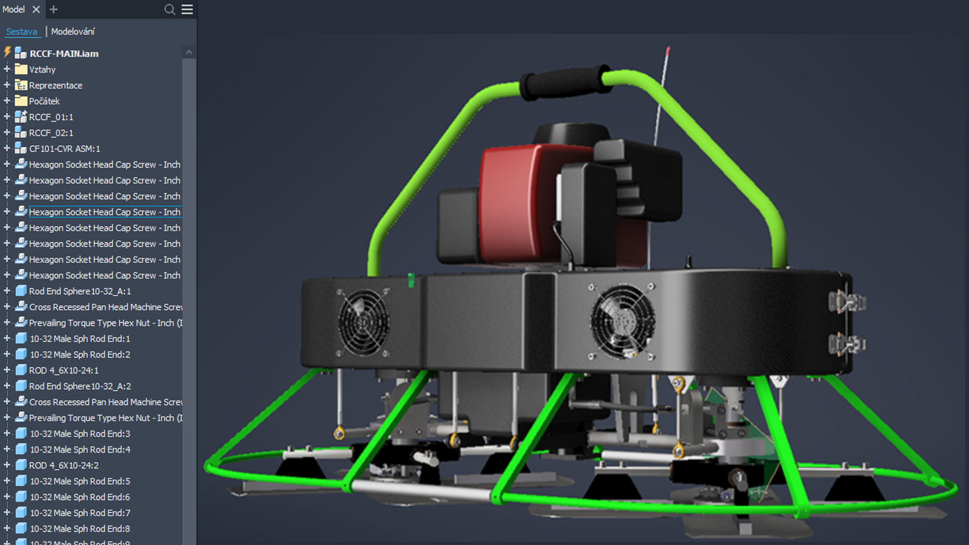

Tmavý motiv aplikace Inventor (předběžná verze) obsahuje tmavě modré uživatelské rozhraní s doplňkovým barevným schématem.

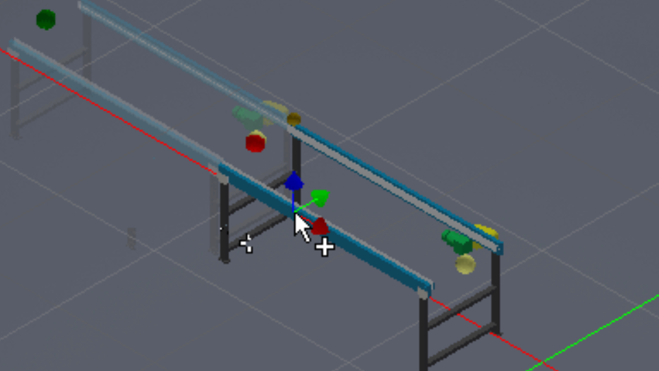

Vytvořte komponentu konektoru s přiřazenou barvou. Sada Factory nyní v aplikacích Inventor a AutoCAD umožňuje propojení pouze těch konektorů, které mají stejnou barvu. Zelená barva je univerzální barva konektoru. To znamená, že se připojí ke konektoru libovolné barvy a že k zelenému konektoru lze připojit všechny ostatní barevné konektory. (Propagace parametrů prostřednictvím propojení stále funguje.)
Chcete-li u konektoru obnovit univerzální zelenou barvu, není nutné vracet se zpět do dialogu výběru barev a vybrat zde správnou zelenou barvu. Místo toho můžete pomocí místní nabídky obnovit výchozí barvu.
