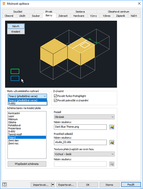

- Byl přidán nový motiv: Tmavý(předběžná verze). Když vyberete motiv Tmavý (předběžná verze), zobrazí se stručná zpráva. Když kliknete na tlačítko Pokračovat, zobrazí se tmavý motiv (předběžná verze). Když kliknete na tlačítko Podrobnosti, budete přesměrováni do tohoto tématu.
- Seznam Motiv uživatelského rozhraní se zobrazuje mezi ovládacími prvky na kartě Barvy jako první, protože motiv ovlivňuje hodnoty barevného schématu. Určitě si budete chtít u nového motivu vyzkoušet barevná schémata.
- Mezi tmavým a světlým motivem lze snadno přepínat. Obecné rozhraní se aktualizuje tak, aby zobrazovalo vybraný motiv.
- Na kartě Nástroje a panelu Možnosti klikněte na položku Možnosti aplikace.
- V části Motiv uživatelského rozhraní klikněte na rozevírací seznam a vyberte možnost Tmavý (předběžná verze). Motiv uživatelského rozhraní se použije.
- Pokud je aktivní možnost Tmavý (předběžná verze), je zakázána možnost žlutých ikon. Žluté ikony nejsou v tmavém motivu povoleny.
- Bylo přidáno nové tmavé barevné schéma s doplňkovými hodnotami barev.
- Barevné schéma Světlý motiv bylo přejmenováno na Světlý, aby bylo snáze odlišitelné od motivu uživatelského rozhraní.
