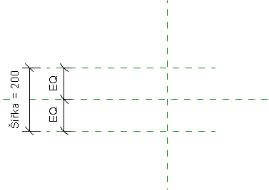

  1. Vytvořte novou rodinu z šablony Profil dělení.rfa.

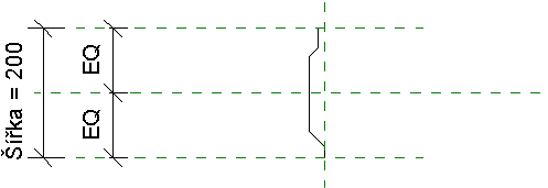

  2. Nakreslete profil: Vytvořit Detail Čára. Profil je nutné definovat vlevo od vertikální referenční roviny, musí začínat od dolní části referenční roviny, končit na horní části referenční roviny a musí se jednat o nepřerušovanou čáru. Příklad:
    Vertikální referenční rovina je hrana prvku dutého jádra.
