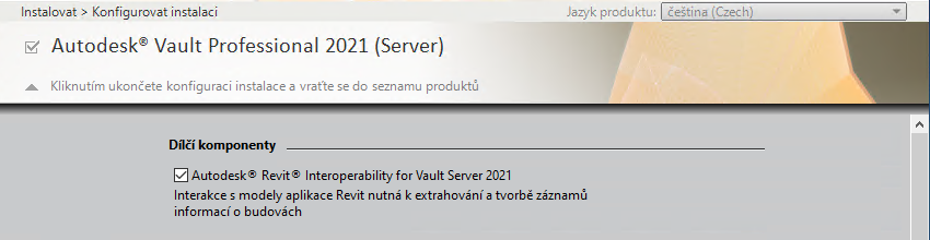

Doplněk Revit Interoperability se nainstaluje během instalace aplikace Vault Server. Na obrazovce Konfigurace instalace je nutné přizpůsobit možnosti aplikace Vault Server, aby zahrnovaly doplněk Revit Interoperability.

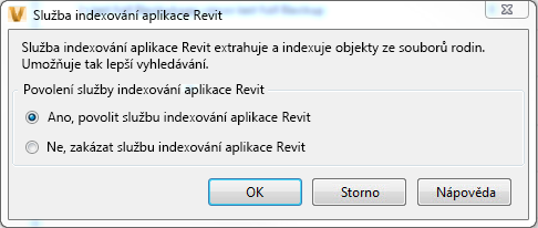

  2. Klikněte pravým tlačítkem na úložiště, které chcete indexovat za účelem vyhledávání rodin aplikace Revit, a vyberte možnost Služba indexování aplikace Revit.
    Službu indexování aplikace Revit můžete také vybrat z nabídky akcí.
  3. V dialogu Služba indexování aplikace Revit vyberte možnost Ano, povolit službu indexování aplikace Revit.
  4. Kliknutím na tlačítko OK uložte změny.
    Poznámka: Server úložiště spustí indexování objektů v souborech rodin. V závislosti na počtu souborů rodin v úložišti může počáteční indexování chvíli trvat.
    Nyní lze v dialogu Načtení z úložiště používat možnost Vyhledávání rodin aplikace Revit.
