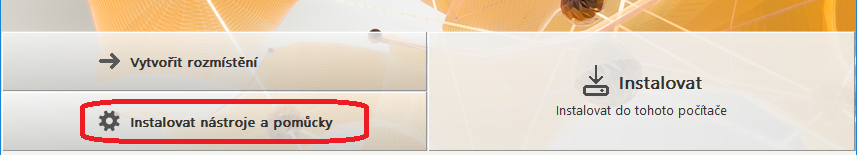

  1. Spusťte instalační software aplikace Vault.
  2. Klikněte na možnost Instalovat nástroje a pomůcky.
