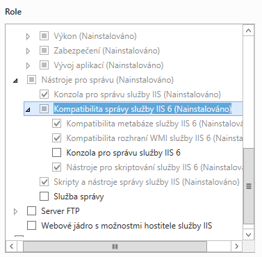

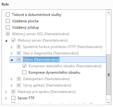

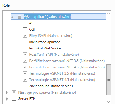

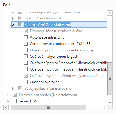

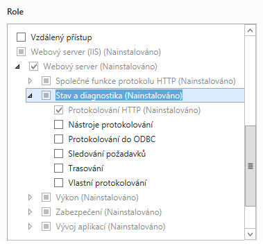

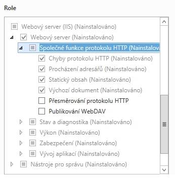

  7. V části Role serveru vyberte následující role:
