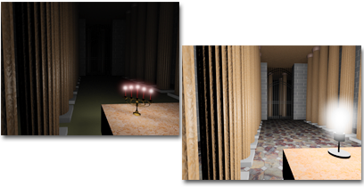

Die Intensität des Lichts an seinem Ursprung beeinflusst die Helligkeit, mit der ein Objekt beleuchtet wird. Wenn schwaches Licht auf ein Objekt mit grellen Farben geworfen wird, werden gedämpfte Farben angezeigt.
Links: Ein Zimmer im Kerzenlicht; Kerzen sind eine Lichtquelle mit geringer Intensität.
Rechts: Das gleiche Zimmer mit einer Glühlampe mit höherer Intensität.

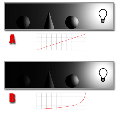

In der Realität nimmt Licht mit zunehmendem Abstand ab. Weit von der Lichtquelle entfernte Objekte erscheinen dunkler, Objekte in der Nähe der Lichtquelle erscheinen heller. Dieser Effekt wird als Lichtabnahme bezeichnet.
In der Natur wird die Lichtabnahme durch eine quadratische Funktion bestimmt. Das bedeutet, dass die Lichtintensität proportional zum Quadrat der Entfernung von der Lichtquelle abnimmt. Die Lichtabnahme ist gewöhnlich größer, wenn das Licht durch die Atmosphäre gebrochen wird, vor allem wenn Staubpartikel, Nebel oder Wolken in der Atmosphäre vorhanden sind.
A. Inverser Verfall
B. Verfall im inversen Quadrat
Die Diagramme zeigen die Verfallskurven.

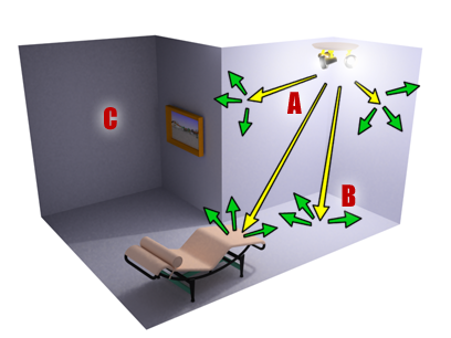

Das von einem Objekt reflektierte Licht kann weitere Objekte beleuchten. Je mehr Licht eine Oberfläche reflektiert, desto mehr Licht wird zur Beleuchtung anderer Objekte beigetragen.
Reflektiertes Licht erzeugt Umgebungslicht. Umgebungslicht verfügt über eine gleichmäßige Intensität und ist gleichmäßig diffus. Es hat keine erkennbare Quelle und keine erkennbare Richtung.
A. Richtungslicht
B. Reflektiertes Licht
C. Resultierendes Umgebungslicht
