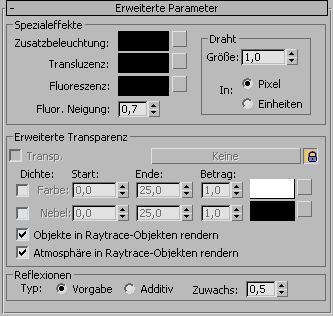

Mit dem Rollout "Erweiterte Parameter" für ein Raytrace-Material werden die Spezialeffekte, die Transparenzeigenschaften und die erweiterte Reflektivität dieses Materials gesteuert.
Mit Ausnahme der Steuerelemente für das Drahtgittermodell wurden die Steuerelemente im Rollout "Erweiterte Parameter" für Raytrace-Materialien speziell für das Raytrace-Material entwickelt.
Die Steuerelemente in diesem Bereich sind Spezialeffekte. Sie sind sehr leistungsfähig, aber Sie sollten zunächst durch Experimentieren herausfinden, wie sie am wirkungsvollsten eingesetzt werden können.

Klicken Sie auf die Map-Schaltfläche, um der Zusatzbeleuchtungskomponente ein Map zuzuweisen. Diese Schaltfläche ist ein Tastaturbefehl. Sie können auch ein Zusatzbeleuchtungs-Map im Rollout Maps zuweisen.
Wenn Sie diesem Parameter ein Map zuweisen, können Sie Radiosität simulieren, d. h., das Umgebungslicht, das sich aus reflektiertem Licht in einer Szene ergibt. Eine Auswirkung der effektiven Radiosität besteht im "Abfärben" von Umgebungsfarben. Zum Beispiel zeigt ein weißes Hemd in starkem Licht neben einer orangefarbenen Wand ein reflektiertes Orange.
Klicken Sie auf die Schaltfläche zum Zuweisen eines Filter-Farben-Maps. Diese Schaltfläche ist ein Tastaturbefehl. Sie können auch ein Filterfarben (Transluzenz)-Map auf dem Rollout Maps zuweisen.
Bei dünnen Objekten kann das Aussehen dem Lichteffekt auf der Rückseite von Reispapier ähneln. Sie können Schatten auf die Rückseite des Papiers werfen und sehen, wie sie durch das Papier projiziert werden. Dieser Effekt funktioniert besonders gut mit einem Projektorlicht. Auf dickeren Objekten können Sie überzeugende wachsartige Effekte erzielen.
Bei 0.5 bewirkt die Neigung, dass sich die Fluoreszenz genau wie Streufarbe verhält. Neigungswerte über 0.5 erhöhen den Fluoreszenz-Effekt und machen das Objekt heller als andere Objekte in der Szene. Neigungswerte unter 0.5 schwächen das Objekt im Vergleich zu anderen Objekten in der Szene ab. Mit dieser Funktion können Sie Verschiebungseffekte in der Farbsättigung erzielen.
Klicken Sie auf die Map-Schaltfläche, um der Fluoreszenzkomponente ein Map zuzuweisen. Diese Schaltfläche ist ein Tastaturbefehl. Sie können das Fluoreszenz-Mapping auch mit dem Rollout Maps zuweisen.
Stellt die Stärke des Drahts im Drahtgittermodellmodus ein. Sie können diesen Wert entweder in Pixel (Vorgabe) oder den aktuellen Einheiten einstellen.
Legt fest, in welcher Einheit der Draht gemessen wird. Wenn Sie Pixel wählen, bleibt der Querschnitt (die Dicke) des Drahts scheinbar unverändert, unabhängig von der Skalierung der Geometrie oder der Entfernung des Objekts. Wenn Sie Einheiten wählen, wirken die Drähte bei größerer Entfernung dünner und bei geringerer Entfernung dicker, als ob sie in der Geometrie modelliert worden wären.
(Vorgabe). Misst den Draht in Pixel.
Misst den Draht in 3ds Max-Einheiten.
Die Steuerelemente in diesem Bereich ermöglichen Ihnen die weitere Anpassung der Transparenzeffekte.
Ähnelt dem Umgebungsmap im Rollout "Grundparameter", überschreibt jedoch das Umgebungsmap der Szene nur für die Transparenz (Refraktion). Transparente Objekte brechen dieses Map, während Reflexionen weiterhin die Szene reflektieren (oder das lokale Umgebungsmap, wenn Sie im Rollout "Grundparameter" eines zuweisen).
Klicken Sie auf die Schaltfläche, um das Umgebungsmap Transparenz zu wählen. Diese Schaltfläche ist ein Kurzbefehl. Sie können auch ein Umgebungsmap Transparenz im Rollout Maps zuweisen.
Deaktivieren Sie die Sperrschaltfläche
, und aktivieren bzw. deaktivieren Sie den Effekt des Maps über das Kontrollkästchen.
Die
Sperrschaltfläche rechts von der Schaltfläche Umgebungsmap Transparenz verknüpft das Transparenz-Umgebungsmap mit dem lokalen Umgebungsmap, das sich im Rollout "Grundparameter" befindet. Wenn diese Schaltfläche aktiviert ist, sind die Steuerelemente des Transparenz-Umgebungsmaps deaktiviert, und ein Map, das der Raytrace-Umgebung zugewiesen wird, wird auch der Transparenz-Umgebung zugewiesen. Wenn diese Schaltfläche deaktiviert ist, sind die Steuerelemente des Transparenz-Umgebungsmap aktiviert, und der Transparenz-Umgebung kann ein anderes Map zugewiesen werden. Vorgabe = Aktiviert.
Wenn Sie die Einstellung dieser Schaltfläche hier ändern, ändert sich ihre Einstellung auch im Rollout "Grundparameter" und im Rollout Maps.
Bevor Sie diese Option verwenden, sollten Sie sicherstellen, dass das Objekt transparent ist. Klicken Sie auf das Farbfeld, um die Farbauswahl zu öffnen. Wählen Sie eine Farbe aus, und aktivieren Sie anschließend das Kontrollkästchen.
Die Option "Betrag" steuert die Stärke der Dichtenfarbe. Wenn Sie diesen Wert verringern, wird der Effekt der Dichtenfarbe geringer. Bereich = 0 bis 1.0. Vorgabe = 1.0.
Ein dünnes, getöntes Glasstück ist vorwiegend durchsichtig, wohingegen ein dickes Stück aus demselben Glas mehr Farbe aufweist. Mit den Steuerelementen Beginn und Ende können Sie diesen Effekt simulieren. Die Steuerelemente werden in Welteinheiten ausgedrückt. Beginn ist die Position im Objekt, an der die Dichtenfarbe zuerst erscheint. (Vorgabe = 0.0) Ende ist die Position im Objekt, an der die Dichtenfarbe ihre volle, durch den Wert Betrag festgelegte Stärke erreicht. (Vorgabe = 25.0). Um einen schwächeren Effekt zu erzielen, erhöhen Sie den Wert für Ende. Um einen stärkeren Effekt zu erzielen, verringern Sie den Wert für Ende.
Das Objekt muss mindestens so dick wie der Wert für Beginn sein, damit die Dichtenfarbe sichtbar wird.
Klicken Sie auf die Map-Schaltfläche, um der Farbdichte ein Map zuzuweisen. Diese Schaltfläche ist ein Tastaturbefehl. Sie können das Farb-Mapping auch mit dem Rollout Maps zuweisen.
Die Option "Betrag" steuert die Stärke des Dichtenebels. Wenn dieser Wert verkleinert wird, verringert sich auch der Dichtenebeleffekt, und der Nebel wird transluzent. Bereich = 0 bis 1.0. Vorgabe = 1.0.
Mit den Steuerelementen für Beginn und Ende stellen Sie den Nebeleffekt auf der Grundlage der Objektmaße ein. Die Steuerelemente werden in Welteinheiten ausgedrückt. Beginn ist die Position im Objekt, an der der Dichtenebel zuerst erscheint. (Vorgabe = 0.0) Ende ist die Position im Objekt, an der der Dichtenebel seine volle, durch den Wert Betrag festgelegte Stärke erreicht. (Vorgabe = 25.0). Um einen schwächeren Effekt zu erzielen, erhöhen Sie den Wert für Ende. Um einen stärkeren Effekt zu erzielen, verringern Sie den Wert für Ende.
Klicken Sie auf die Map-Schaltfläche, um der Nebeldichte ein Map zuzuweisen. Diese Schaltfläche ist ein Tastaturbefehl. Sie können auch ein Nebeldichte-Map im Rollout Maps zuweisen.
