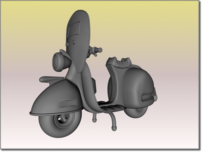

Der Scooter wurde mit dem Vorgabe-Standardmaterial gerendert.
