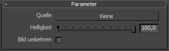

Öffnet das Dialogfeld Bitmap-Bilddatei auswählen, in dem Sie eine Bilddatei für das Map auswählen können. Sie können einen beliebigen Dateityp auswählen, der von 3ds Max unterstützt wird.
Verwenden Sie den Schieberegler für Helligkeit oder das Zahlenfeld zur Reduzierung der Bildhelligkeit. Die Vorgabe von 100 % entspricht der ursprünglichen Helligkeit. Vorgabe = 100.0 Prozent.
Invertiert die Farben des Bilds.

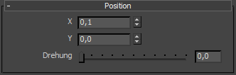

Versetzt das Bild entlang der lokalen XY-Achsen in 3ds Max-Einheiten.
Dreht das Bild um die lokale Z-Achse. Vorgabe = 0.0.
Legt eine Breite und Höhe für das Bild in 3ds Max-Einheiten fest.
Wenn diese Option aktiviert ist, wird das Bild horizontal gekachelt. Vorgabe = Aktiviert.
Wenn diese Option aktiviert ist, wird das Bild vertikal gekachelt. Vorgabe = Aktiviert.

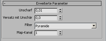

Beeinflusst die Schärfe oder Unschärfe des Maps abhängig von seiner Entfernung von der Ansicht. Je weiter entfernt das Map ist, desto unschärfer wird es dargestellt. Der Unschärfewert beeinflusst Maps im dreidimensionalen Raum der Welt. Die Unschärfe wird primär zur Vermeidung von Alias eingesetzt. Bereich = 0.01 bis 100. Vorgabe = 0.1.
Beeinflusst die Schärfe oder Unschärfe des Maps unabhängig von seiner Entfernung von der Ansicht. Der Unschärfeabstand beeinflusst die Unschärfe des Bilds an sich im Objektraum. Verwenden Sie diese Option, wenn Sie die Details eines Maps weichzeichnen oder entfokussieren wollen, um den Effekt eines unscharfen Bilds zu erzielen. Bereich = 0.0 bis 1.0. Vorgabe = 0.0.
Siehe Unschärfe/Unschärfeabstand.
