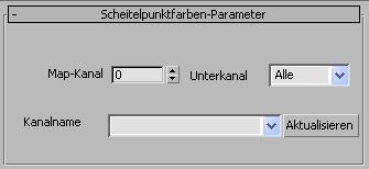

Mit diesen Parametern können Sie definieren, welcher Map-Kanal oder Unterkanal gerendert werden soll. Sie können hier u. a. festlegen, dass Scheitelpunktfarben-Maps zusammen mit dem Kanal-Info-Dienstprogramm unterstützt werden.
Die Einstellungen sind miteinander verknüpft. Wenn Sie einen Parameter ändern, werden auch die anderen beiden entsprechend geändert.
Mit dieser Option können Sie den Map-Kanal angeben, der verwendet werden soll. Bereich = 0 bis 99. Vorgabe = 0.
Hinweise zu dieser Einstellung:
Mit dieser Option können Sie festlegen, dass das Map entweder den Unterkanal "Rot", "Grün" oder "Blau" des angegebenen Map-Kanals oder alle Unterkanäle verwendet.
Nachdem Sie das Material mit dem Scheitelpunktfarben-Map einem Objekt mit benannten Map- oder Scheitelpunktfarben-Kanälen zugewiesen haben (siehe Kanal-Info-Dienstprogramm), können Sie auf "Aktualisieren" klicken und in dieser Dropdown-Liste einen benannten Map-Kanal des Objekts auswählen.
Aktualisiert den Inhalt der Dropdown-Liste "Kanalname". Verwenden Sie die Option "Aktualisieren", nachdem Sie das Material auf ein Objekt angewendet haben oder nachdem Sie dem Objekt Kanäle hinzugefügt haben.
