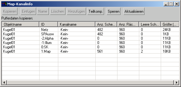

Im zugehörigen Dialogfeld "Map-Kanalinfo" werden die gesamten Kanaldaten für ausgewählte Objekte angezeigt. Es enthält die Anzahl der Kanäle, die Anzahl der Scheitelpunkte pro Kanal sowie deren beanspruchten Speicherplatz. Darüber hinaus können Sie in diesem Dialogfeld Kanäle benennen sowie löschen, kopieren und einfügen. Mit Ausnahme der Umbenennung wird bei jeder dieser Aktionen dem Stapel ein Modifikator hinzugefügt, um die Ergebnisse zu erreichen.

Die primäre Benutzeroberfläche des Dienstprogramms "Kanalinfo" ist das Dialogfeld "Map-Kanalinfo", das aufgerufen wird, indem Sie in der Befehlsgruppe auf die Schaltfläche "Kanalinfo" klicken. Dieses modusunabhängige Dialogfeld enthält Informationen über sämtliche Map-Kanäle der aktuellen Auswahl, und zwar auf Objektebene. Wenn Sie die Auswahl ändern, wird das Dialogfeld automatisch entsprechend aktualisiert.
Das Dialogfeld besteht aus zwei Teilen: einer Schaltflächenleiste im oberen Bereich und einer Tabelle, die die Map-Kanäle der einzelnen Objekte in der aktuellen Auswahl enthält.

Die Tabellenfunktionen sind mit denen einer Tabellenkalkulation vergleichbar. Wenn nicht alle Zeilen oder Spalten sichtbar sind, können Sie unter Verwendung herkömmlicher Methoden einen Bildlauf durchführen, beispielsweise mit dem Mausrad nach oben oder unten blättern. Um eine Zeile zu markieren, klicken Sie an eine beliebige Stelle in der Zeile. Sie können immer nur jeweils eine Zeile markieren. Um die Größe einer Spalte anzupassen, ziehen Sie die vertikale Trennlinie rechts neben der Spaltenüberschrift. Um die Spaltenbreite automatisch an den längsten Eintrag anzupassen, doppelklicken Sie auf die vertikale Trennlinie rechts neben der Spaltenüberschrift.
Nachfolgend finden Sie eine kurze Erläuterung der einzelnen Spalten in der Tabelle:
Der Name des Objekts. Wenn Sie den Namen in der Modifikatorgruppe ändern, klicken Sie auf die Schaltfläche "Aktualisieren", um den neuen Namen im Dialogfeld anzuzeigen.
Der Kanaltyp. Folgende Kanaltypen stehen zur Verfügung:
Dieser Kanal steht nicht für Patch-Objekte zur Verfügung.
Sie können Scheitelpunkt-Alphainformationen mit dem Modifikator "Scheitelpunkt färben" auf Objekte und mit den Einstellungen unter "Scheitelpunkt-Eigenschaften" (bearbeitbares Poly) und "Oberflächeneigenschaften" (bearbeitbares Netz und bearbeitbares Patch) auf bearbeitbare Oberflächen anwenden.
Sie können Scheitelpunkt-Illuminationsinformationen mit dem Modifikator "Scheitelpunkt färben" auf Objekte und mit den Einstellungen unter "Scheitelpunkt-Eigenschaften" (bearbeitbares Poly) und "Oberflächeneigenschaften" (bearbeitbares Netz und bearbeitbares Patch) auf bearbeitbare Oberflächen anwenden.
Sie können Scheitelpunkt-Farbinformationen mit dem Modifikator "Scheitelpunkt färben" auf Objekte und mit den Einstellungen unter "Scheitelpunkt-Eigenschaften" (bearbeitbares Poly) und "Oberflächeneigenschaften" (bearbeitbares Netz und bearbeitbares Patch) auf bearbeitbare Oberflächen anwenden.
Sie können mit verschiedenen Mitteln zusätzliche Mapping-Kanäle erstellen, u. a. mit dem Dienstprogramm "Kanalinfo".
Der Name des Kanals. Vorgabemäßig besitzen Kanäle keine Namen, was durch den Eintrag "-Kein-" angegeben wird. Um den Kanal zu benennen bzw. umzubenennen, markieren Sie ihn, und klicken Sie anschließend auf die Schaltfläche "Name" im oberen Bereich des Dialogfelds, oder klicken Sie mit der rechten Maustaste auf den Kanal, und wählen Sie aus dem Kontextmenü die Option "Name".
Die Anzahl der Scheitelpunkte im Kanal. Um einen Kanal in einen anderen einzufügen, müssen Sie über die gleiche Anzahl Scheitelpunkte verfügen.
Einige Kanäle verfügen zwar über Flächen, aber über keine Scheitelpunkte. Dies ist für gewöhnlich der Fall bei Alpha-, Illuminations- und Scheitelpunktfarbkanälen in neu erstellten Nicht-Poly-Objekten. In solchen Fällen fungieren die Kanäle als Platzhalter für die entsprechenden Daten, falls diese später hinzugefügt werden. Da sie in geringem Umfang Arbeitsspeicher beanspruchen, sollten Sie das Objekt in den Typ "Bearbeitbares Poly" konvertieren, sofern Sie nicht beabsichtigen, einen dieser Kanäle zu verwenden.
Die Anzahl der Flächen im Kanal.
Wenn ein Kanal zwar über Flächen, nicht aber über Scheitelpunkte verfügt, handelt es sich um einen Platzhalter. Weitere Informationen finden Sie unter "Anz. Scheitelp" oben.
Die Anzahl der ungenutzten Map-Scheitelpunkte im Kanal. Diese Scheitelpunkte können von der Bearbeitung von Unterobjekten übrig bleiben.
Die ungefähre Menge an Arbeitsspeicher, die der Kanal beansprucht. Überprüfen Sie anhand dieser Zahl, ob ungenutzte Kanäle vorliegen, die Arbeitsspeicher beanspruchen.
