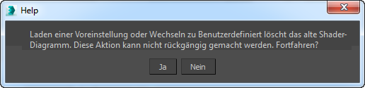

  2. Markieren Sie den normbasierten Knoten. Wählen Sie in der Gruppe Eigenschaften des Knotens die Option Benutzerdefiniert aus der Dropdownliste Übergeordnetes Material aus.
    3ds Max zeigt eine Warnmeldung darüber an, dass hierdurch der Rest der vorgegebenen Shaderstruktur entfernt wird. Klicken Sie auf "Ja".
    Zudem ist die Gruppe Eigenschaften im Feld Engine-Material jetzt leer.
