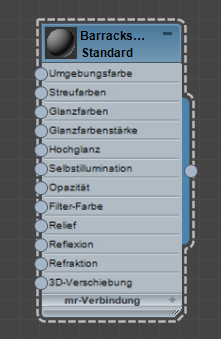

Gebäude mit Vorgabematerial

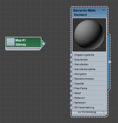

Knoten für ein einzelnes Standardmaterial
Planken-Bitmap für die Mauertextur
Ein zur aktiven Ansicht hinzugefügter Bitmap-Knoten

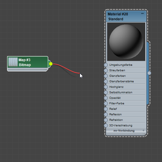

Ziehen der Ausgangsbuchse des Bitmap-Knotens erstellt eine Vernetzung.
Ablegen der Vernetzung auf der Eingangsbuchse der Streufarbe wendet das Map auf die Streufarbenkomponente des Materials an.

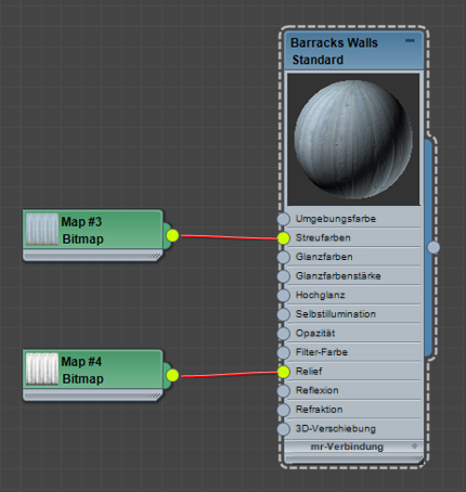

Bitmap zum Hinzufügen von Reliefs auf das Dielenmaterial
(Dabei handelt es sich einfach um dasselbe Bild, diesmal als Schwarz-Weiß-Bild gespeichert.)
Zur Materialstruktur hinzugefügtes Relief-Map
Gebäude mit Mauern, auf denen Textur- und Relief-Maps angewendet wurden
Verwenden Sie den Parametereditor auf der rechten Seite des Fensters, um den Reliefbetrag zu erhöhen.
Der Reliefbetrag wurde erhöht, um den Mauern ein verwitterteres Erscheinungsbild zu geben
