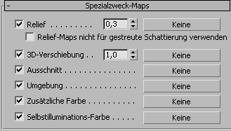

Die meisten Materialtypen verfügen über ein Rollout Maps.
Beispiel: Rollout Spezialzweck-Maps für das Material Arch & Design
Zunächst ist die Schaltfläche mit Keine bezeichnet.
Sie können einen Map-Typ auch zuweisen, indem Sie in der Übersicht auf den entsprechenden Namen doppelklicken.
