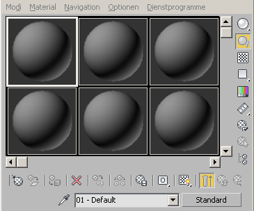

Über den Musterfeldern des Material-Editors befindet sich die Menüleiste. Unterhalb und rechts von den Musterfeldern befinden sich mehrere Schaltflächen und andere Steuerelemente, mit denen Maps und Materialien verwaltet und geändert werden können.
Material-Editor-Hilfsmittel unter und rechts von den Musterfeldern
Menüleiste des Material-Editors
Anzeige der Reflexions- und Lichtdurchlässigkeitsdaten
"Erweiterte Beleuchtung" aktivieren. Schaltflächen unter den Beispielfeldern (der "Werkzeugkasten"):
Material holen
Material in Szene ablegen
Material der Auswahl zuweisen
Map/Material auf Vorgaben zurücksetzen
Materialkopie erstellen
Eindeutig zuweisen
In Bibliothek ablegen
Flyout "Material-ID-Kanal"
Schattiertes Material/Realistisches Material im Ansichtsfenster zeigen
Endergebnis zeigen
Gehe zu übergeordnetem Objekt
Weiter zu Objekt auf gleicher Ebene
Schaltflächen rechts neben den Beispielfeldern:
Flyout "Beispieltyp"
Hintergrundlicht
Musterfeld-Hintergrund
Flyout "Beispiel-UV-Kacheln"
Video-Farbüberprüfung
Flyout "Vorschau erstellen, Vorschau abspielen, Vorschau speichern"
Material-Editor-Optionen
Nach Material auswählen
Material/Map-Anzeigesteuerung
Steuerelemente unter dem Werkzeugkasten:
Material aus Objekt auswählen (Pipette)
Feld "Name" (Materialien und Maps)
Schaltfläche "Typ" (Materialien und Maps)
