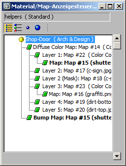

Die Anzeigesteuerung zeigt das Material und die Maps im aktiven Musterfeld an. Sie können sich durch die Hierarchie des aktuellen Materials bewegen, indem Sie auf das in der Anzeigesteuerung aufgeführte Material oder Map klicken. Umgekehrt wird die aktuelle Ebene in der Anzeigesteuerung markiert, wenn Sie sich im Material-Editor durch das Material bewegen. Das ausgewählte Material oder Map wird im Musterfeld aktiv, und unter den Musterfeldern erscheinen die Rollouts für das ausgewählte Material oder Map.
Sie können es auch von der Anzeigesteuerung aus auf alle zulässigen Musterfelder oder Schaltflächen der Benutzeroberfläche ziehen.
Mit den Ansichtsschaltflächen am oberen Rand können Sie die Anzeige ändern. Die in der Anzeigesteuerung angezeigte Liste ähnelt der Liste in der Spuransicht-Hierarchie.
Die Namen von instanziierten Materialien und Maps werden auch in Fettschrift angezeigt.
Beide Effekte werden in der folgenden Abbildung dargestellt:
