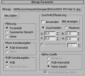

Mit den Optionen unter Filterung können Sie die Methode der Pixelmittelwertbildung auswählen, die für das Antialias des Bitmaps verwendet wird.
Einige Parameter wie beispielsweise Opazität oder Glanzfarbenstärke verfügen im Gegensatz zu den aus drei Werten bestehenden Farbkomponenten eines Materials nur über einen einzigen Wert. Mit den Steuerelementen dieses Bereichs wird die Quelle des Ausgabe-Mono-Kanals in Form eines Eingabe-Bitmaps festgelegt.
Mit der RGB-Kanalausgabe wird die Quelle der Ausgabe-RGB-Komponente festgelegt. Die Steuerelemente in diesem Bereich beeinflussen nur Maps für Materialkomponenten, die Farben anzeigen: Umgebung, Gestreut, Glanzfarbe, Filterfarbe, Reflexion und Refraktion.
Mit den Steuerelementen in diesem Bereich können Sie das Bitmap zuschneiden oder verkleinern, um es an einer bestimmten Stelle zu platzieren. Wenn Sie ein Bitmap zuschneiden, verkleinern Sie es auf einen rechtwinkligen Bereich, der kleiner als das ursprüngliche Bitmap ist. Durch das Zuschneiden wird die Skalierung des Bitmaps nicht geändert.
Beim platzieren eines Bitmaps können Sie die Größe des Maps skalieren und das Map an einer beliebigen Position innerhalb seiner Kachel platzieren. Durch die Platzierung wird die Skalierung des Bitmaps zwar geändert, das Bitmap wird jedoch vollständig angezeigt. Alle vier Werte, die die Platzierung und Größe des Zuschnitt- bzw. Platzierungsbereichs definieren, können animiert werden.
Die Einstellungen für Zuschnitt und Platzierung beeinflussen das Bitmap nur soweit, wie es für dieses Map und beliebige Instanzen des Maps verwendet wird. Sie haben keine Auswirkungen auf die Bitmap-Datei selbst.
Aktivieren Sie "Anwenden" (siehe oben), um die Ergebnisse der Bearbeitung der Region anzuzeigen. Dies zeigt die Änderungen in der Region, während Sie sie vornehmen.
Das Bildfenster enthält im Werkzeugkasten die Steuerelemente U/V und B/H. Damit können Sie die Position und Größe des Bilds (oder des Zuschnittbereichs) einstellen.
Wenn "platzieren" ausgewählt wird, wird beim Ziehen der Bereichshaltepunkte die Skalierung des Bitmaps geändert (halten Sie die STRG-Taste gedrückt, um das Seitenverhältnis des Bitmaps beizubehalten), und beim Ziehen des Bilds wird seine Position innerhalb des Kachelbereichs geändert.
Über die Schaltfläche "UV/XY" rechts neben dem Fensterwerkzeugkasten können Sie zwischen den UV- oder XY-Koordinaten in den Zahlenauswahlfeldern des Werkzeugkastens wechseln (Vorgabe=UV).
Wenn "platzieren" aktiviert ist, werden die durch die Zahlenauswahlfelder oder das Bearbeitungsfenster bestimmte Größe und Position ignoriert. 3ds Max wählt eine zufällige Größe und Kachelposition für das Bild.
Mit den Steuerelementen dieses Bereichs wird die Quelle des Ausgabe-Alpha-Kanals in Form eines Eingabe-Bitmaps festgelegt.

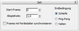

Mit diesen Steuerelementen können Sie den Startzeitpunkt und die Geschwindigkeit der Animationsdateien (AVI oder MOV) ändern, die als animierte Textur-Maps verwendet werden. Sie erleichtern die Verwendung von Bildsequenzen als Maps in Szenen, da Sie den Zeitablauf sehr präzise steuern können.
Legt fest, bei welchem Frame die Wiedergabe des animierten Maps beginnt.
Hiermit können Sie die Geschwindigkeit beschleunigen und verlangsamen, mit der die Animation auf das Map angewendet wird (zum Beispiel bedeutet 1.0 Normalgeschwindigkeit, 2.0 doppelte Geschwindigkeit und 0.333 ein Drittel der Geschwindigkeit).
Wenn diese Option aktiviert ist, synchronisiert 3ds Max die Frames einer Bitmap-Sequenz mit dem Alter von Partikeln, auf die das Map angewendet wird. Dank dieses Effekts zeigt jedes Partikel die Sequenz von Anfang an an, statt dass der jeweils gerade aktuelle Frame zugewiesen wird. Vorgabe = Deaktiviert.
Weisen Sie bei Verwendung des Partikelfluss-Systems das Material, das das Bitmap-Map enthält, einem Operator "Material dynamisch" zu. Weitere Informationen sowie Erläuterungen zur Vorgehensweise finden Sie im Kapitel Operator "Material dynamisch".
Ermittelt, was nach dem letzten Frame der Bitmap-Animation geschieht, wenn die Animation kürzer als die Szene ist.
