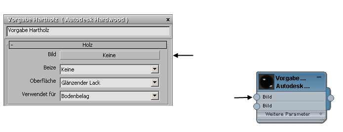

Die Materialkomponenten entsprechen "Feldern" in der Anzeige eines Materialknotens im erweiterten Material-Editor.
Die zum Mapping geeignete Basis-Hardwood-Komponente (links) erscheint als Basis-Hardwood-Feld im Materialknoten (rechts).
