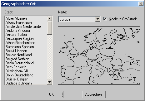

Das Dialogfeld "Geografischer Ort" ist Teil der Benutzeroberfläche des Sonnenlicht- und des Tageslichtsystems. Hier können Sie die Werte für den Längen- und Breitengrad einstellen, indem Sie einen Ort aus einer Karte oder einer Liste von Städten auswählen. Die Liste der Städte wird im Dialogfeld links, die Karte rechts angezeigt.
So verwenden Sie eine Karte:
3ds Max zeigt an der ausgewählten Stelle ein kleines Kreuz an. Wenn "Nächste Großstadt" aktiviert ist, wird das Kreuz an der nächsten Großstadt der Liste positioniert und der Name der Stadt in der Liste hervorgehoben.
So wählen Sie eine Stadt anhand des Namens:
Die Städteliste wird aktualisiert, sodass Städte im Kartenbereich angezeigt werden.
Zeigt eine Liste der Städte im gewählten Kartenbereich an. Sie können eine Stadt auch direkt aus dieser Liste wählen, anstatt einen Ort durch Klicken auf die Karte zu wählen. Das Kreuz auf der Karte bewegt sich an die Position der gewählten Stadt.
Hier können Sie eine Karte für einen Teil der Welt oder die Weltkarte wählen, die die gesamte Welt zeigt.
Wenn dieses Kontrollkästchen aktiviert ist, wird das Kreuz beim Klicken auf die Karte an der nächsten Großstadt der Liste positioniert und der Name der Stadt in der Liste hervorgehoben. Wenn es deaktiviert ist, wird das Kreuz beim Klicken auf die Karte genau an diese Stelle gesetzt und in den Zahlenauswahlfeldern "Längengrad" und "Breitengrad" werden die Werte dieser Position übernommen, unabhängig davon, welche Städte in der Nähe liegen.
