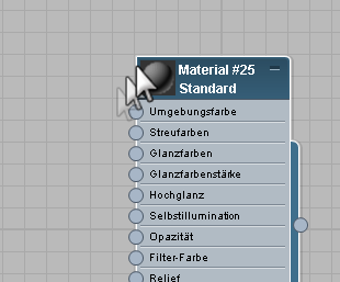

Beispiel: So verwenden Sie das Substance-Map im erweiterten Material-Editor:
Es wird empfohlen, für Substance den erweiterten Material-Editor (EME) anstelle des kompakten Material-Editors zu verwenden. Wenn Sie Substance jedoch im kompakten Material-Editor einsetzen möchten, finden Sie Hinweise dazu im nachfolgenden Arbeitsverfahren.
Die zugehörigen Parameter werden im Parametereditor auf der rechten Seite des Material-Editors angezeigt.

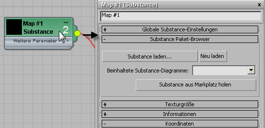

Das Dateidialogfeld "Nach Substances suchen" wird geöffnet. Standardmäßig werden die zwei Ordner mit den mitgelieferten Substance-Dateien geöffnet: Noises und Textures.
Substance-Dateien besitzen die Dateinamenerweiterung .sbsar.

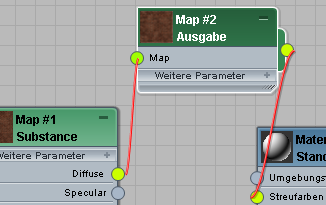

Nach dem Öffnen der Substance-Datei fügt 3ds Max automatisch einen Map-Knoten des Typs Map-Ausgabeselektor zwischen dem Substance-Knoten und dem Materialknoten ein. Dieser Knoten ist für die meisten Substances erforderlich, die mehrere verschiedene Ausgabetypen (oder Kanäle) gleichzeitig liefern. (Manche Substances verfügen nur über einen Ausgabetyp – in diesem Fall ist der Map-Ausgabeselektorknoten nicht erforderlich.) Mithilfe des Map-Ausgabeselektorknotens können Sie den Ausgabetyp des mit der Materialeingangsbuchse verbundenen Substance-Maps ändern, ohne die beiden Knoten neu vernetzen zu müssen.

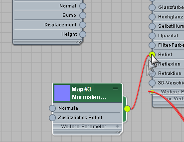

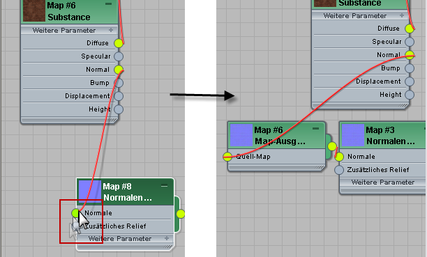

Da das Substance-Map verschiedene Ausgabetypen liefert, können Sie ein Map mehreren Materialeingängen zuordnen, wie das folgende Beispiel zeigt, in dem die Normalen-Ausgabe der Substance als Relief-Map verwendet wird.
Nach dem Ablegen der Vernetzung fügt 3ds Max wieder automatisch einen Map-Ausgabeselektorknoten zwischen den beiden Knoten ein.
Wenn Sie nacheinander auf die Map-Ausgabeselektorknoten klicken, stellen Sie fest, dass der erste auf den Streufarbenkanal und der zweite auf den Normalenkanal eingestellt ist.

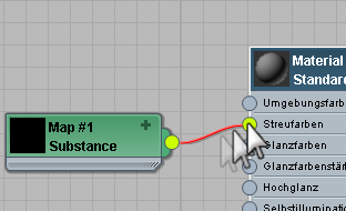

Beispiel: So verwenden Sie das Substance-Map im kompakten Material-Editor:
Aus praktischen Gründen empfiehlt es sich, für die Zuweisung von Substance-Maps den erweiterten Material-Editor (EME) anstelle des kompakten Material-Editors zu verwenden. Wenn Sie jedoch den kompakten Material-Editor bevorzugen, gehen Sie wie folgt vor:
Dadurch wird sichergestellt, dass durch Ändern einer Einstellung eines der Substance-Maps alle gleichzeitig angepasst werden.
