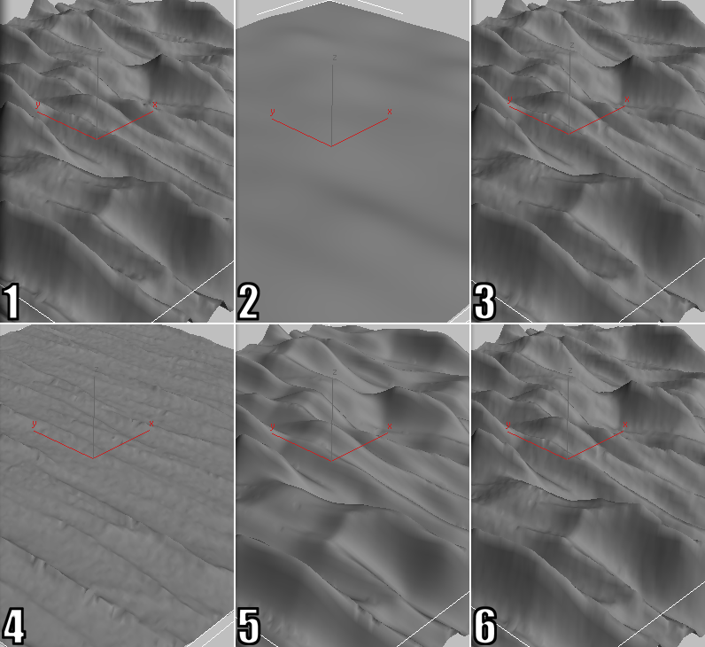

Für die folgende Abbildung wurde ein Ebenen-Grundkörper anhand verschiedener Ausgaben der Substance Desert_Sand_01 mit zwei unterschiedlichen Einstellungen der Relief-Gewichtung verformt. Die erste Reihe zeigt die Relief-, 3D-Verschiebungs- und Höhenausgabe jeweils bei einer Relief-Gewichtung von 18,0, einem relativ hohen Wert. Die zweite Reihe zeigt die aus der Relief-, 3D-Verschiebungs- und Höhenausgabe resultierende Verformung bei einer Relief-Gewichtung von 2,0, was fast der niedrigsten Einstellung entspricht.
1. Ausgabetyp "Relief", Relief-Gewichtung = 18.0
2. Ausgabetyp "3D-Verschiebung", Relief-Gewichtung = 18.0
3. Ausgabetyp "Höhe", Relief-Gewichtung = 18.0
4. Ausgabetyp "Relief", Relief-Gewichtung = 2.0
5. Ausgabetyp "3D-Verschiebung", Relief-Gewichtung = 2.0
6. Ausgabetyp "Höhe", Relief-Gewichtung = 2.0
Beachten Sie, dass die beiden Verformungen durch den Ausgabetyp "Höhe" (3 und 6) identisch sind – die Relief-Gewichtung hat hier keinen Einfluss.

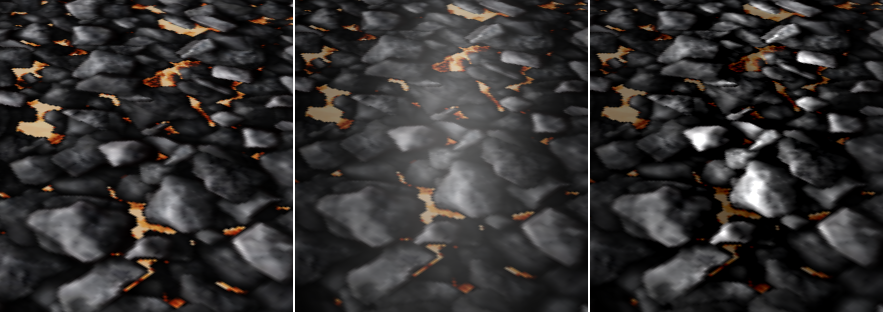

Die folgende Abbildung zeigt die Coal-Substance im Ansichtsfenster Perspektive. Sie wurde als Streufarben-Map mit dem Standardmaterial auf einen Ebenen-Grundkörper angewendet.
Links: Glanzfarbe des Streufarben-Maps
Mitte: Glanzfarbe des Materials
Rechts: Glanzfarbe des Substance-Maps

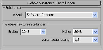

Zu den globalen Einstellungen gehört die Engine (Software-Untersystem), die Substance-Maps und Texturgrößen rendert.
Wenn Sie die Engine-Einstellung ändern, werden Sie aufgefordert, 3ds Max neu zu starten. Daraufhin bleibt die Engine für alle Substance-Texturen aktiv, bis Sie die Engine wieder ändern und die Software neu starten.
Die grundlegende Ausgabeauflösung aller Substance-Texturen der Szene, abhängig von Änderungen an den einzelnen Texturen, je nach ihren (lokalen) Texturgröße-Einstellungen. Die Änderung der globalen Einstellungen einer Substance wirkt sich auch auf alle anderen Substances in der Szene aus.
Um eine schnellere Rückmeldung beim Bearbeiten der Szene und der Materialien zu erhalten, verwenden Sie hier einen niedrigeren Wert.

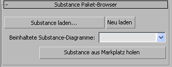

Eine Substance-Datei wird manchmal als "Paket" bezeichnet, da mehrere Texturdefinitionen enthalten sein können. Mit diesen Einstellungen können Sie Substance-Dateien öffnen und neu laden. Bei Vorhandensein mehrerer Definitionen kann die gewünschte ausgewählt werden.
Öffnet das Dateidialogfeld "Nach Substances suchen". Verwenden Sie dieses Dialogfeld zum Öffnen von Substance-Dateien.
Eine Liste aller Substance-Maps einschließlich Beispielbildern finden Sie unter Substance Samples.
Nachdem Sie eine Datei geöffnet haben, werden der Dateiname und der Name der aktiven Substance auf dieser Schaltfläche angezeigt. Wenn Sie außerdem den Mauszeiger über die Schaltfläche bewegen, öffnet sich eine QuickInfo mit dem Dateipfad.
Eine Ausnahme gilt für den Fall, dass eine Substance mit nur einer Ausgabe – z. B. Space oder eines der Rausch-Maps – in ein Map geladen wird, das über mehrere mit einem Material verknüpfte Ausgaben verfügt. Dann wird diese Ausgabe allen Materialeingängen zugeordnet, die auch zuvor verknüft waren.
Lädt die Substance erneut aus der Definitionsdatei.
Wählen Sie aus dieser Dropdown-Liste die zu verwendende Substance-Definition eines Pakets mit mehreren Definitionen.

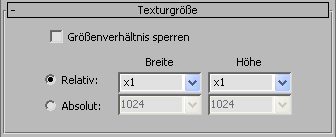

Diese Einstellungen wirken sich nur auf die Ausgabeauflösung der aktuellen Textur aus. Sie können die Auflösung der aktuellen Textur auf der globalen Größe (relativ) basieren oder unabhängig von der globalen Größe festlegen. Verwenden Sie dieses Rollout, um eine Option zu wählen und ggf. die Abmessungen der aktuellen einzelnen Substance festzulegen. Höhere Texturgrößenwerte führen zu besserem Aussehen, allerdings auf Kosten der Rendergeschwindigkeit.
Wenn diese Option aktiviert ist, sind auf dem Rollout nur die Breiteneinstellungen verfügbar. Ändern Sie die Einstellung "Breite", wird der Wert für die Höhe automatisch so angepasst, sodass das Größenverhältnis erhalten bleibt.
Wenn "Relativ" gewählt wird, werden die Einstellungen für die Höhe und Breite als Multiplikatoren der globalen Werte verwendet. Wenn beispielsweise "Globale Texturbreite" und "Globale Texturhöhe" beide auf 512 eingestellt sind und Sie sowohl die relative Breite wie auch die relative Höhe verdoppeln, beträgt die Ausgabeauflösung für das Rendern dieser Textur 1024 x 1024. Auf diese Weise können Sie eine Basisauflösung auf der globalen Ebene einstellen und diese dann anhand der "Relativ"-Multiplikatoren für jedes einzelne Substance-Map variieren.
Wenn "Absolut" gewählt wird, bestimmen die Einstellungen für die Breite und Höhe die Ausgabeauflösung unabhängig von den globalen Einstellungen.
Wählen Sie in beiden Fällen die Höhen- und Breiteneinstellungen aus den Dropdown-Listen.
Dieses schreibgeschützte Feld zeigt die tatsächliche Ausgabeauflösung an, die sich aus den Einstellungen für die globale und lokale Texturgröße ergibt.

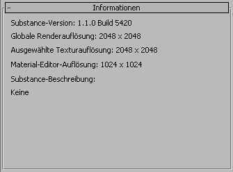

Dieses schreibgeschützte Rollout zeigt die aktuelle Version der Substance-Software, Auflösungseinstellungen sowie ggf.. die vom Autor des Pakets verfasste Beschreibung an.

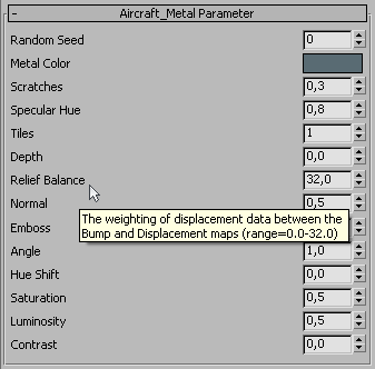

Jede Substance-Textur verfügt über seinen eigenen Satz an Parametern, von denen einige sind für die meisten Strukturen gemeinsam sind, wie z. B. der Parameter "Zufällige Ausgangszahl". Viele Parameter zeigen in einer QuickInfo den Namen und eine kurze Erläuterung, wie in der vorhergehenden Abbildung zu sehen. Sofern nicht anders angegeben ist, liegt der verfügbaren Wertebereich für die meisten Parameter zwischen 0,0 und 1,0.
Von besonderer Bedeutung auf diesem Rollout ist die Einstellung "Relief-Gewichtung", die bei allen Substance-Maps verfügbar ist, die eine Netzverschiebung bewirken können. Die Relief-Gewichtung regelt die relative Gewichtung der Relief- und 3D-Verschiebungsausgabe. Weitere Informationen finden Sie unter Substance und Verschiebung.
Eine weitere wichtige Einstellung, die ebenfalls bei den meisten Substances verfügbar ist, ist der oben genannte Parameter "Ausgangszahl für Zufallsgenerator". Wenn dieser Wert modifiziert wird, ändern sich die Details der Textur komplett, während das allgemeine Aussehen unverändert bleibt. Wenn Sie unterschiedliche Werte bei der zufälligen Ausgangszahl einsetzen, können Sie die gleiche Textur auf verschiedene Teile Ihrer Szene anwenden, während Sie eine natürliche Variation der Materialien erstellen.
