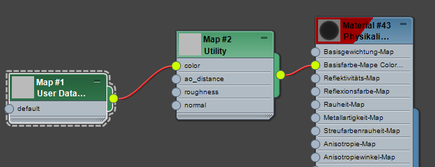

Wichtig: Um auf Szenenbeleuchtung reagierende Punktwolkenobjekte zu rendern, stellen Sie sicher, dass Arnold aktiv ist.
  1. Fügen Sie im Material-Editor der aktiven Ansicht ein Material hinzu und wenden Sie es auf das Punktwolkenobjekt an.
  2. Fügen Sie der aktiven Ansicht einen Arnold-Benutzerdatenknoten und einen Arnold-Dienstprogrammknoten hinzu.
  3. Verbinden Sie die Ausgabe des Benutzerdatenknotens mit der Farbeingabe des Dienstprogramms.
  4. Geben Sie im Feld "Attribute" des Benutzerdatenknotens colors ein.
  5. Verbinden Sie den Dienstprogrammknoten mit der Eingabe für die Basisfarbe-Map des Materials.
Damit erhält das Punktwolkenobjekt ein Aussehen ähnlich jenem, das mit dem Vorgabematerial erzielt wird, mit dem zusätzlichen Vorteil, dass das Objekt auf die Szenenbeleuchtung reagieren kann. Beachten Sie allerdings, dass Schatten, die in der ursprünglichen Erfassung enthalten waren, erhalten bleiben.

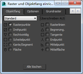

  4. Klicken Sie im Hauptwerkzeugkasten auf 3D-Objektfang ein/aus, um den Objektfang zu aktivieren, und klicken Sie anschließend mit der rechten Maustaste, um das Dialogfeld Raster und Objektfang einrichten zu öffnen.
    Vorgabemäßig öffnet sich das Dialogfeld in der Gruppe "Objektfang". Die Vorgabekategorie ist aktiv und die Option "Rasterpunkte" ist aktiviert.
  5. Deaktivieren Sie die Rasterpunkte, klicken Sie dann auf "Vorgabe" und wählen Sie "Punktwolkenobjekte" aus der Dropdown-Liste.
  6. Aktivieren Sie in der Kategorie "Punktwolkenobjekte" die einzelne Option "Punktwolkenscheitelpunkt". Schließen Sie das Dialogfeld.

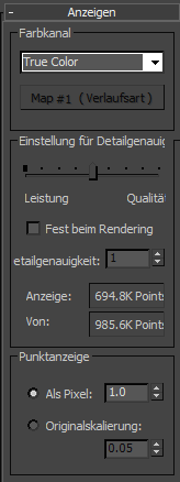

Rollout "Anzeigen"
Farbkanal
Methode, um zu bestimmen, wie die Punktwolkendaten in den Ansichtsfenstern und in der gerenderten Ausgabe farblich dargestellt werden sollen. Wählen Sie eine der folgenden Optionen aus der Dropdown-Liste aus:
  • True Color Zeigt die ursprünglichen Farben in der Punktwolkendatei an. In der Regel entsprechen diese Farben relativ genau den in der digitalisierten Szene verwendeten Farben. Dies ist die Vorgabeeinstellung für den Farbkanal.
  • Erhebungsrampe Wendet einen vertikalen Farbverlauf aus einem Verlaufsart-Map auf das Punktwolkenobjekt an. Der am weitesten links liegende Punkt im Verlauf entspricht dem unteren Ende des Punktwolkenobjekts, der am weitesten rechts liegende Punkt dem oberen Ende des Punktwolkenobjekts.
    Um die Vorgabe für das Graustufen-Verlaufs-Map zu ändern, klicken Sie auf die Schaltfläche "Verlaufsart" unter der Dropdown-Liste. Auf diese Weise öffnen Sie die Material-/Map-Übersicht, von der aus Sie ein anderes Map anwenden oder das aktuelle Map zum Bearbeiten auswählen können (unter "Szenenmaterialien"). Sie können jedes beliebige Map anwenden, aber in diesem Kontext ist nur das Verlaufsart-Map sinnvoll.
    Tipp: Die Option "Erhebungsrampe" kann hilfreich sein, wenn es darum geht, die relative Höhe eines gescannten Bereichs für die Analyse zu visualisieren. Beispielsweise können Sie einen Verlauf auf ein Gelände anwenden, um zu sehen, wo Wasser abfließen wird (höchste Flächen) und wo es sich ansammeln wird (niedrigste Flächen). Die Verwendung eines hoch differenzierten Verlaufs macht es einfacher, diese Flächen von oben zu sehen.
    Ansicht einer Punktwolke eines Geländes von oben. Die Erhebungsrampe zeigt die relative Höhe der verschiedenen Flächen an.
    Die niedrigsten Flächen sind rot, die höchsten Flächen blau gekennzeichnet.
  • Intensitätsrampe Wendet eine Textur aus einem Verlaufsart-Map auf das Punktwolkenobjekt an, basierend auf Luminanzwerten der ursprünglichen Färbung der Punktwolke. Der am weitesten links liegende Punkt im Verlauf entspricht den dunkelsten Flächen in der ursprünglichen Färbung des Punktwolkenobjekts, der am weitesten rechts liegende Punkt den hellsten Flächen des Punktwolkenobjekts.
    Um die Vorgabe für das Graustufen-Verlaufs-Map zu ändern, klicken Sie auf die Schaltfläche "Verlaufsart" unter der Dropdown-Liste. Dadurch öffnet sich die Material-/Map-Übersicht, in der Sie ein anderes Map anwenden oder das aktuelle Map zum Bearbeiten auswählen können (unter "Szenenmaterialien"). Sie können jedes beliebige Map anwenden, aber in diesem Kontext ist nur das Verlaufsart-Map sinnvoll.
  • Normale Rampe Wendet eine Färbung auf das Punktwolkenobjekt an, die der eines Normalen-Relief-Maps ähnelt. Die Färbung jedes Punkts ist von dessen Normalenrichtung abhängig.
  • Einzelne Farbe Wendet eine Volltonfarbe auf das Punktwolkenobjekt an. Um die Farbe zu ändern, klicken Sie auf das Farbmuster unter der Dropdown-Liste.
Bereich "Einstellung für Detailgenauigkeit"
Schieberegler für Leistung/Qualität
Steuert die Anzahl der sichtbaren Punkte in der Cloud in den Ansichtsfenstern. Wenn "Fest beim Rendering" (siehe nachfolgend) deaktiviert ist, beeinträchtigt diese Einstellung auch die gerenderte Ausgabe. Um die Anzahl von sichtbaren Punkten zu reduzieren und die Performance zu verbessern, schieben Sie den Schieberegler nach links (Performance) zum Beginn der Skala. Um die Anzahl von sichtbaren Punkten zu erhöhen, schieben Sie den Schieberegler nach rechts (Qualität) zum Ende der Skala. Wenn Sie bessere Ergebnisse trotz eventuell nachlassender Performance erzielen möchten, benutzen Sie die rechte Seite der Skala.
Die Anzahl der gerade sichtbaren Punkte und die Gesamtanzahl der Punkte im Objekt erscheinen jeweils in den schreibgeschützten Feldern unten im Bereich "Einstellung für Detailgenauigkeit" bzw. "Von".
Anmerkung: Der verfügbare Bereich von Punkten hängt von der Entfernung des Ansichtsfensters vom Punktwolkenobjekt ab. Bei größeren Entfernungen ist in der Regel ein größerer Bereich verfügbar. Wenn der Ansichtspunkt näher verschoben wird, reduziert dies den Bereich an beiden Enden. Die Anzahl der sichtbaren Punkte in der Einstellung "Performance" ist niedriger, wenn der Ansichtspunkt relativ weit vom Objekt entfernt ist, und höher, wenn er näher am Objekt liegt.
Die nachstehende Darstellung zeigt die Ergebnisse der Verwendung der extremen Skalenenden in verschiedenen Entfernungen mit einem Punktwolkenobjekt, das rund 444.000 Punkte aufweist.
Punktwolkenobjekt, gesehen aus großer Entfernung (oben) und aus der Nähe (unten):
1: Performance (13.600 Punkte sichtbar)
2: Qualität (444.000 Punkte sichtbar)
3: Performance (161.000 Punkte sichtbar)
4: Qualität (384.800 Punkte sichtbar)
Fest beim Rendering
Wenn diese Option aktiviert ist, legt die Einstellung für Detailgenauigkeit (siehe nachstehend) die sichtbare Anzahl von Punkten zum Renderingzeitpunkt fest. In diesem Fall hat der Performance/Qualität.Schieberegler (siehe vorstehend) keine Wirkung auf die gerenderte Ausgabe.
Detailgenauigkeit
Legt die Anzahl der Punkte im Objekt fest, die in der gerenderten Ausgabe sichtbar sind, wenn "Fest beim Rendering" (siehe vorstehend) aktiviert ist. Je höher der Wert, desto mehr Punkte im Objekt werden gerendert. Bereich = 1 bis 100. Vorgabe = 1.
Punktanzeige
Wählen Sie aus, wie Punkte in der Wolke angezeigt werden sollen:
  • Als Pixel Jeder sichtbare Punkt in der Cloud wird als einzelner Farbpunkt (Pixel) angezeigt. Die nummerische Einstellung dient als Multiplikator für die Pixelgröße. Je größer der Multiplikatorwert, desto größer der Punkt.
  • Originalskalierung Zeigt die angezeigte Punktgröße nach den Werten der aktuellen Einstellung für "Einheitenskala anzeigen" an oder ermöglicht Ihnen die Änderung der Einstellung.
Die folgende Darstellung zeigt ein Punktwolkenmodell mit der niedrigsten Einstellung für die Detailgenauigkeit (Performance) mit drei verschiedenen "Als Pixel"-Werten. Beachten Sie: Niedrigere "Als Pixel"-Werte ermöglichen ein "Durchblicken" durch die nächstgelegene Fläche auf die darunterliegenden Flächen.
1: Als Pixel = 0.5
2: Als Pixel = 1.0
3: Als Pixel = 4.0
Tipp: Eine Möglichkeit, eine gute Performance mit einem undurchsichtigen Objekt zu erhalten, besteht in der Verwendung einer relativ großen Einstellung für die Punktanzeige mit einer niedrigen Einstellung für Detailgenauigkeit.
